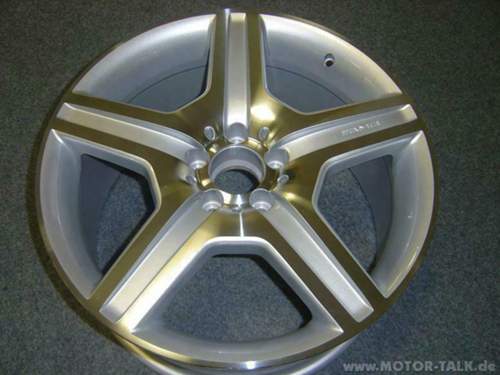

Bekomme die Felgen von der aktuelle S Klasse AMG 8,5x19 ET43 rundum.Was mache ich da für gummis drauf 225 o. 235 er?Habe einen T mit AMG Styling, der vieleicht noch ein bißchen tiefer gelegt wird.Möchte halt nich undebingt an den Radläufen bördeln?

Hallo ich fahre dieses Jahr diese Felgen nur in Silber mit der ET48, passen perfekt, keine Änderungsarbeiten nötig, sind leichter als die oben erwähnten AMG's.

also ich denke bei der Größe und ET kannst Du vorne 225 u hinten sogar bis 255 Bereifung gehen. Dürfte keine Probleme machen. Bevorzugst Du wegen der Tieferlegung nur Federn oder ein Komplettfahrwerk mit Sportdämpfern und Federn?
ich würde das Fzg mit H+R tiefe Version tieferlegen,habe ja schon die besseren Dämpfer mit dem AMG Packet verbaut.
Sehen die 225 er auf der 8,5Felge nicht blöd aus?Also ich meine das die Reifenflanken sich so rund ziehen!
Hat jemand Bilder?

Ob beim AMG Paket die besseren Dämpfer verbaut sind weiß ich nicht. Handelt sich hierbei nicht um reine Optik? Ich dachte immer die besseren Dämpfer wären bei diesem Agility Sportmodus oder wie sich das nennt verbaut!?
Also bei einer 8,5 Zoll Felge ziehen sich die Reifen nichts rund. Du meinst sicherlich den "Balloneffekt" richtig? Bei einer 9 Zoll Felge vorne wäre das schon anders.
ja genau ,ich meinte der Balloneffekt sieht übel aus.Es kommt halt auch darauf an was für ein Fabrikat man verwendet, die fallen ja auch unterschiedlich in der breite aus.
Was für ein Fabrikat fällt da breit ausbei 225 er.Weis das jemand?
Hatte mal auf 8,5 Zoll einen 225er Reifen von Goodyear Eagle F1 drauf und keinen Balloneffekt gehabt. Das mit dem Balloneffekt ist halt Geschmackssache. Die einen mögen es die anderen nicht.
Bei der ET43 kannst Du 235 fahren.
Anbei ein Bild mit 8,5 x 19 mit 225ern. Vielleicht ein bissl Balloneffekt 😉
Kleiner Nachtrag, schau mal hier -> klick
Da ist ein Beitrag von mir mit einer Tabelle was man auf welcher Felge fahren kann, vielleicht hilfts auch noch weiter 😉

meinst das geht dann auch noch wenn die Kiste noch tiefergelegt wird?
Original geschrieben von schleifer71
Denke schon, bei meiner Felge ( 8,5 ET 32 ) geht es ja mit 30mm ( H&R ). Die Felge mit der ET43 steht ja ganau 11mm weiter drin, müßte also rein rechnerisch gehen 235er.
