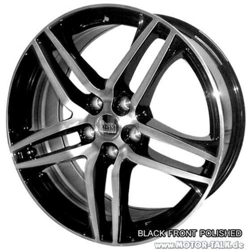

Hi, ich habe mal ein bis drei Fragen, und zwar geht es um AMG Felgen wie sie hier
http://www.kunzmann.de/.../...zoll-styling-iv-4-fuer-s-klasse-w221.htm
zu sehen sind . Ein Bekannter will die gebraucht kaufen-285-zr30-20 hinten-255er vorne ...
1. Kann man diese Dinger auf einem R230 500er aus 2002 fahren, oder was könnte es für Probleme geben bzl. Fahrwerk,Radkasten o.a.
2.Ich habe gehört,dass AMG diese nie als 20Zöller hergestellt hat, stimmt das?? Wenn ja, was ist von solchen Nachbauten zu halten in punkto Sicherheit?
3.Wenn man keine ABE zu den Dingern hat, kann man die überhaupt eintragen lassen und wenn was kostet das bzw.wie gross ist der aufwand ??
Ich habe zwar schon gehört ,dass das Fahrverhalten in Sachen komfort nicht mehr so toll ist, aber ist ein Eiscafewagen und eben kein Vertreterpassat😎
Kann es probleme durch die Felgen mit dem ABC-Fahrwerk geben?
Und mich interessiert auch, da ich auch von billigen China-Nachbauten gehört habe, woran kann man diese Unterscheiden bzw.herausfiltern?
THX @all

hatte ich früher auf meinem r 230, allerdings mit gutachten, ansonsten ist einzelabnahme angesagt, d.h. relativ teuer und viele diskussionen. ansonsten war diese kombi völlig problemlos, auch wenns nachbauten waren.....aber dazu gibts sehr kontroverse diskussionen. meine erfahrung wie gesagt völlig problemlos und optisch nicht zu unterscheiden.
ok,hört sich gut, was heisst "relativ" teuer. 50 - 200 - oder 500€.
danke
ich meine eine einzelabnahme kostet ca. € 180,00, ich würde allerdings einen satz mit gutachten nehmen, ansonsten kann das sehr nervig werden bei einer einzelabnahme je nach prüfer....mein ding wäre es nicht.

Unterscheiden......
> Original AMG- Felgen = AMG- Logo  am Felgenhorn , und innen fortl.Nummerierung 🙂
> Nachbauten  = nachgeahmtes AMG- Logo  im  Felgen- Styling 😠
Unseriöse Anbieter beschreiben die Nachbauten z.B. mit: " Original- AMG ---> D e s i g n " 😰
Originale haben immer eine ABE  und  diese als  KBA-Nr. an der Felge abgebildet. 😎
lasst bitte die finger von den nachbauten. da sind nur gefälschte nrn drauf. wenn ihr was vernünftiges wollt, legt halt nen paar tausendet auf den tisch und gut is. ist doch nur einmal!
So weit ich weiss, sind das im Original geschmiedete Felgen. Geschmiedete Felgen haben ganz andere Materialeigenschaften... sie neigen unter extremer Belastung dazu sich zu verformen, aber nicht zu brechen.
Die Nachbauten werden MIT SICHERHEIT nicht geschmiedet sein, sondern im Druck-Guss-Verfahren hergestellt. Ich denke, dass das mit den duennen Speichen so nur bei Schmiederaedern machbar ist... Gegossene Felgen in aehnlichem Design haben so gut wie immer noch breite Verstaerkungen an den Speichen... mindestens zum Felgenrand hin. Ist aber bei denen nicht der Fall... Das ist halt das Problem, wenn man zwar das Verfahren, nicht aber das Material, bzw. das Herstellungsverfahren "kopiert".
Mit den Nachbauten (besonders bei dem Felgenmodell!) rumzufahren ist also schon ein bisschen wie Russisches Roulette. Sorry, ich wuerde das Risiko nicht eingehen.

Theoretisch gebe ich den geschätzten Forenkollegen absolut recht!
AMG hat selbstverständlich Schmiedefelgen im Programm, aber auch natürlich hochwertige Gussfelgen. Das hier diskutierte Modell gehört zu den Gussfelgen. Ich möchte mich nicht zum Fürsprecher der Chinaprodukte machen, aber den Tatsachen sollte auch eine Chance gegeben werden. Wer aus dem Forum kennt denn jemanden, der damit Probleme hatte sprich, ein Bruch der Felge, oder nur ein Haarriss etc.?
