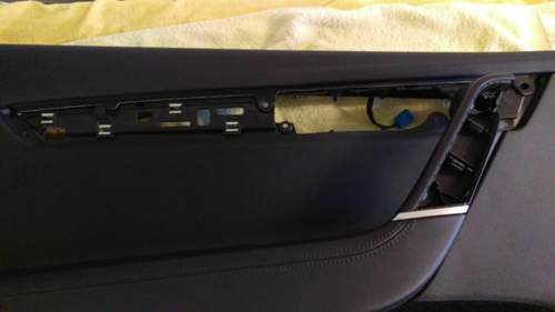

ich hätte auch eine kurze Frage : Kann man die Dekorblenden der Türleisten (zerstörungsfrei) demontieren, oder muss da gleich die ganze Leiste incl. Türöffner und Ambiente Lichtleiste raus?
Würde meine Leisten gerne lackieren lassen...
Vielen Dank,
Al.
@35i-buschi Die ganze Leiste inkl. Türgriff muss raus. Das ganze ist eine Einheit die fest verschweißt ist.
Andreas

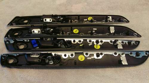

@35i-buschi schrieb am 3. April 2019 um 10:42:15 Uhr:
So sehen die Leisten aus wenn demontiert..
Rückseite
Vorderseite
Ach Du schei***!
Ich hatte ja schon vermutet, dass die rückseitig irgendwie mit Schmelzpunkten gesichert sind, aber so massiv hätte ich jetzt nicht erwartet :-(
Ist das auch so bei den gebürsteten Alu-Leisten?
Al.

Naja, so schlimm ist es auch nicht 🙂
Türverkleidung runter und dann kommst du von hinten an alles gut ran.
Die von mir abgebilderten Leisten sind die gebürsteten Alu-Leisten (Farbcode PD4).

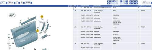

ETKA Tafel 867-000
Ach das verschweißte ist nur die schmale Chromleiste ganz oben!
Aber die flächigen breiten Leisten gehen nicht von der Kunststoffträgerschiene runter und ich müsste somit das ganze Teil zum Lackierer tragen?
Al.

Ich bin mir nicht 100% sicher was deine Frage ist....
Aber das hier sind die richtigen Nummern:
3AB 867 409 C PD4 - vorne links
3AB 867 410 C PD4 - vorne rechts
3AA 867 419 C PD4 - hinten links
3AA 867 420 C PD4 - hinten rechts
Deine waren fast richtig.. nur ein 'C' (Zeile 1) hat sich da falsch eingeschlichen 🙂
3AC ist Rechtslenker
