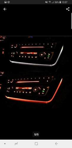

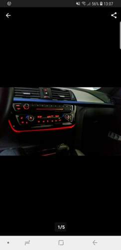

Hallo, ich habe gestern meinen neuen Firmenwagen F31 320d bekommen. Beim Ambientelicht vermisse ich die Beleuchtung des Bereiches der Ablage/Cupholder. Wie hier beschrieben, ist diese LED der Beleuchtung der Klimablende zum Opfer gefallen.
Kann ich diese LED nachrüsten, ist das von einem Forumsmitglied schon realisiert worden?
@brunosln schrieb am 15. April 2018 um 11:09:46 Uhr:
Es gibt eine zierleiste mit LEDs rum finde ich persönlich mega geil kostet auch ca 80 bis 100 Euro
Das könntest du mal versuchen
Ich würde sagen, diese Zierleiste hat er.
Aber er möchte zusätzlich die Ascherbeleuchtung so wie vom VfL.
Also ich hab diese aschen Becher Beleuchtung. Jedoch diese Zier leiste habe ich mir letztens selber eingebaut, weil die normale zierleiste keine LED Beleuchtung hat (bei mir zumindest) und die zierleiste musste parallel zur aschen Beleuchtung angeschlossen werden.
