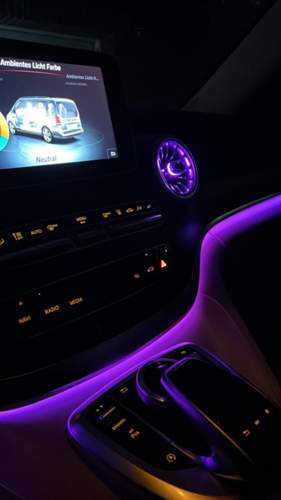

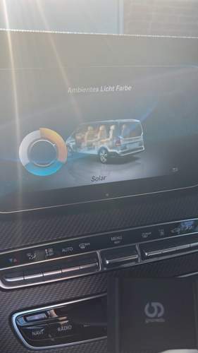

Dieses Projekt wird echt zum Abenteuer… hatte den QR code gestern mit WeChat eingescannt und es hat nicht funktioniert. Den Chinaman angeschrieben und prompten Support. Er hat mir seine WhatsApp Nummer gegeben. War dort in China schon Mitternacht und er meinte ich hätte irgendwas falsch gemacht. Der QR Code ist nur einmal verwendbar und das war es. Er versprach mir heute( Samstag!) zu helfen… Heute Abend hat er mir nen neuen QR Code gesendet, Per WhatsApp (er hatte mir gestern über Aliexpress seine Handynummer gegeben). Scheint echt ein cooler Typ zu sein es war in Shenzhen schon 23:30! Er hat sich noch entschuldigt für die späte Rückmeldung. Leider war der Code für nen Audi. Hatte er dann auch gemerkt und mir 2 Minuten einen neuen zugesendet. Dann haben wir das ganze gemeinsam per WhatsApp Screenshots gemacht. Ich in WeChat ihm die Screenshots zugesendet und er hat es angekreuzt, was ich machen muss. Gut dass ich englisch und Deutsch gleich gut beherrsche, da wir nur auf englisch geschrieben haben. Auf jeden Fall hat es dann alles funktioniert. Ich habe ihm danach geschrieben, dass, wann auch immer in Deutschland ist, ich ihn einladen werde. Er wollte mir noch die Kabel erklären, aber das habe ich abgelehnt. War dort schon kurz vor Mitternacht. Haben wir auf die nächsten Tage verlegt. Er meinte, da hätte eigentlich ein Drill dabei sein sollen. So ein Top Support habe ich bisher nur von meinem Dentalhersteller KaVo erlebt! Alle Daumen hoch dafür! Hatte ihm sogar angeboten für nen neuen QR code etwas zu bezahlen. Hatte er abgelehnt. Ich werde weiter berichten. LG aus Norden

Nur zur Info für Alle: WeChat App ist bei dem freischalten Voraussetzung! Es sei denn man hat bereits die 3 Farben Ambiente vom Werk. Ich hatte die nicht.
Die Verification von WeChat war auch nicht ohne….

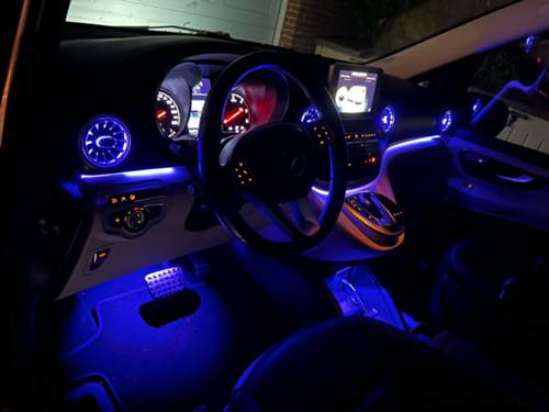

Update: habe nun Armaturenbrett und Fußraumleuchten installiert. Die Kabelstränge waren recht eindeutig. Eigentlich alles recht Easy, bis auf das Entfernen der Luftdüsen… Arbeitszeit 2 Stunden. Türen und Schiebetür rechts kommen später dran. Erstmal Himmelfahrtswochenende Trip nach Timmendorf machen:-)).

Na das sieht ja super aus!
@Bmwtrack waren deine Luftdüsen vorher auch schon beleuchtet oder kann man die Beleuchtung in den Originalen Nachrüsten?!
Sieht soweit wirklich super aus, ich liebe auch total die Spielereien mit den LEDs.
Nein ich hatte die normalen vorher mit den Runden Verstellknöpfen. Diese hatte ich aus China mitbestellt.
Für andere Mitglieder wer Vlt der Link zu den Sets vlt ganz interessant!
In Die original Düsen kann man keine LEDs nachrüsten!da muss man beim Chinesen die Zubehör Düsen kaufen und die sind mit Lichtleiter versehen!
