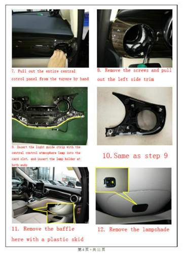

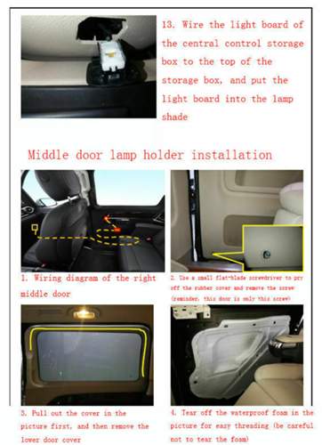

Einfach mal bei Aliexpress oder so schauen, gibt genügend Sets die auch die Lichtleiter enthalten oder auch die OBD-Stecker für schnelles "Freischalten" der Ambiente funktion.
Das verlegen der Lichtleiter ist aber nicht ohne, da hier Kunststoff-Schweißpunkte geöffnet und wieder verklebt werden müssen.
Habe die Original-Anleitung mal angehängt für einen Eindruck.
Leider habe ich 0 Zeit dafür eine brauchbare Anleitung zusammenzuschreiben, obwohl Fotos von allem vorhanden sind.

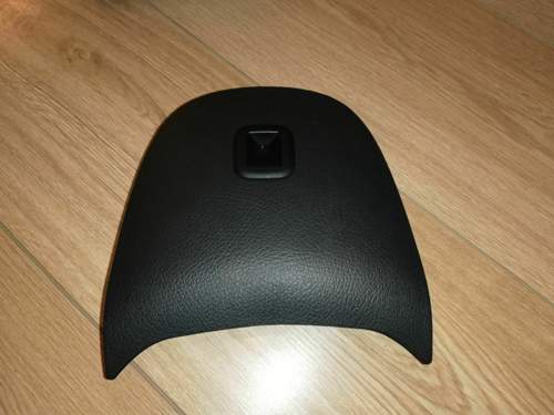

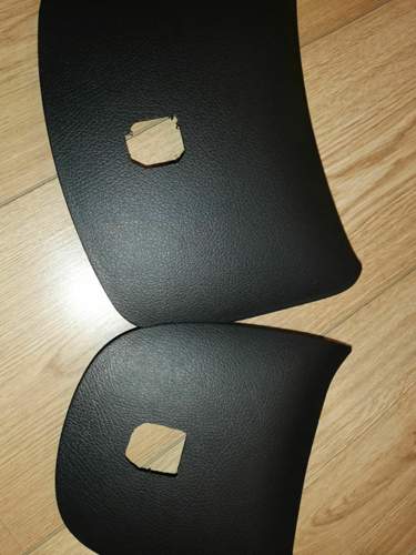

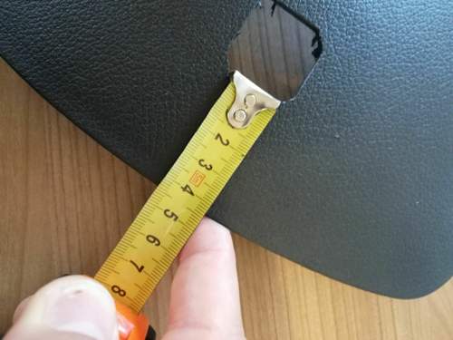

Was du noch brauchst:
A4478207100 9051 kostet ca. 10€ oder so
Das ist die LED für die Mittelkonsole, wobei man eigentlich nur die Halterung braucht.
Der Ausschnitt muss selber angefertigt werden, da es für die Vklasse keine Abdeckung mit Aussparung gibt.
Die Große Variante ist aus dem Metris (glaube ich) und mit der Handschaltvariante, diese gibt es beim Freundlichen mit aussparung aber die passt nicht in die Vklasse.
LED Abstand unten
Vergleich Abdeckung Automatik/Handschalt
LED Eingebaut

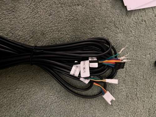

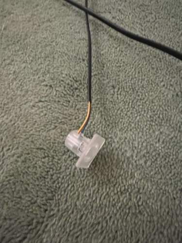

Hallo. Ich habe nun auch das China Set einschließlich Kodier Dongle und Luftdüsen geliefert bekommen. Nur verstehe die Aufteilung einiger Kabel nicht und weiß auch nicht wofür einige LED's sein sollen (siehe Foto). Zwei Fotos von den fraglichen Teilen hänge ich hier mal an. Wäre schön wenn mir jemand da auf die Sprünge helfen kann. Ich habe den Lichtleiter im Armaturenbrett bereits vom Werk aus verbaut. Nur leuchten tut nichts, da ich es nicht bestellt hatte. Bei der Schiebetür bin ich mir unsicher, da dort nach der China Anleitung gebohrt werden müsste. Sollen dort diese runden, transparenten LED's reingesetzt werden und oben in der Dekoleiste der große Lichtleiterschlauch? Habe mir bereits alles einmal auf dem Fußboden ausgebreitet, aber wie gesagt komme ich mit vielen Kabeln nicht klar. wofür sind denn die zwei Kabel ohne Stecker (siehe Foto)? Hoffe, dass mir jemand Hilfestellung geben kann.
Kabel ohne Stecker
LED Ambiente?
