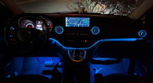

Hallo , kann mir jemand sagen wo die can bus Leiste für die Ambiente Beleuchtung ist ?

Hallo GT Liebhaber , ich habe beleuchtete Luftdüsen geschenkt bekommen und möchte dieses an die vorhandene Ambiente Beleuchtung anschließen
Dann wird das nicht am CAN angeschlossen.

Ich vermute das er die Düsen mit der Originalen Ambieleu hten anschließen möchte. Soweit ich weiß ist es nicht möglich (kann mich auch irren). Habe meine komplett umgebaut auf 64 Farben mit beleuchteten Düsen und habe diese über die Zigarettenanzünder angeschlossen.

Wie gesagt, ich habe meine Originale Beleuchtung gegen ein 64 Farben Beleuchtung gewechselt.
Steuergerät gibt es separat dafür und steuern tue ich es über‘s Handy.
Meine ( 3 Farben ) haben den Stecker der an die Bus Leiste muss. Da ich das Fahrzeug erst seit 4 Monaten habe dachte ich das mir jemand sagen kann wo diese Leiste ist , bevor ich alles zerlege.
Ich denke auch, du verwechselst da was.
Mach mal ein Bild von dem Stecker und Steuergerät/Schaltplan?
Vielleicht können wir noch was dazu lernen.

Du hast hinter der Leiste an den Düsen den Schluss für die Originalen Ambietenbeleuchtung. Diese haben aber auch nur 3 Pin‘s.
Welcher von den Strom, Masse und Steuergerät Eingabe ist kann ich dir nicht sagen. Ich wollte meine Stecker nämlich nicht durchschneiden da falls ich das Fahrzeug verkaufen sollte wieder auf original zurück bauen werde.
Es gibt kein Steuergerät , nur das Kabel 4 Stecker mit der Leuchteinheit und 1Stecker für Can Bus

Du hast 2 dieser Anschlüsse.
Einmal Links neben dem Lenkrad hinter der Abdeckung und einmal Rechts neben dem Lenkrad.
Um diese abzumontieren müssen ganz rechts (Beifahrerseite), rechts vom Lenkrad und Links vom Lenkrad die Luftdüsen raus. Dahinter sind Schrauben diese lösen, dann ganz vorsichtig die Abdeckung zu dir ziehen und vorsichtig das du dir die Stecker von der Ambietenbeleuchtung nicht abreißt. Das Comand muss auch ab.
