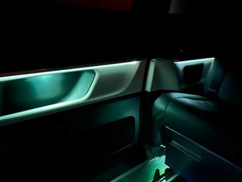

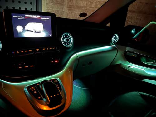

Ich wollte vor dem nächsten Projekt mal um Tipps/Tricks fragen um die Ambientebeleuchtung im kompletten Fahrzeug auf 64 Farben umzubauen.
Die Luftdüsen sind bereits umgerüstet.
https://www.motor-talk.de/.../led-luftduesen-t7019910.html?...

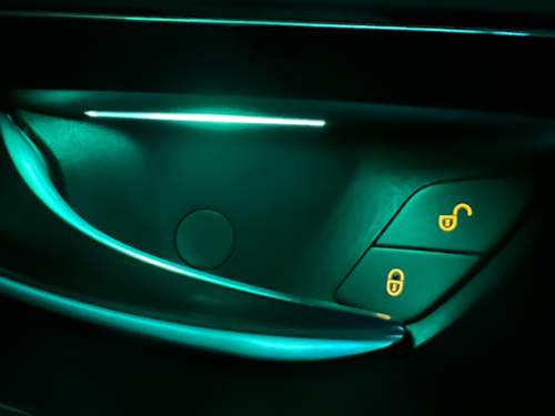

Ich will das komplette Set inkl. beleuchteter Türgriffe (Fahrer/Beifahrer) und bis ins Heck umrüsten.
Die neue Abdeckung für die beleuchtete Mittelkonsole habe ich schon.
Über Tipps bezüglich des Abbaus der Seitenverkleidung im Heck sowie Fahrer/Beifahrertüren würde ich mich freuen. Für die Schiebetür habe ich bereits eine Anleitung gefunden.
Hat es schonmal jemand Probiert und weiß wie die Kabel zu verlegen sind? Das Set was ich jetzt habe ist für die Fahrzeuge ohne Ambientenbeleuchtung und die LEDs passen leider nicht auf die vorhanden Lichtleiter...

So. Jetzt habe ich endlich alles komplett. Habe die Kabel nun doch irgendwie zugeordnet bekommen. Ich, für meinen Teil, bin mit dem Ergebnis zufrieden,und meine Frau auch. LG

Hallo. Bezüglich der Lichtleiter hinten:
Verkleidung der Schiebetür muss ausgebaut werden. Bei meiner war bereits ein entsprechender Spalt für den Lichtleiterschlauch in der Schiebetürverkleidung. Habe den dicken Lichtleiterschlauch dann einfach von vorne druntergeschoben und das Kabel mit LED RGB angeschlossen. Vorher muss natürlich noch das Anschlußkabel durch die Schlepperkette gefädelt werden. Schrauba hat dafür ein gutes Video. Ist ne ziemliche Fummelei. Beim Remontieren der Schiebetürverkleidung ist wichtig die oberen 5 oder 6 Metallklammer von der Verkleidung abzunehmen und unter dem Fenster von ober drauf zu schieben. Dann kann man die Verkleidung von Vorne einklipsen. Ist etwas anders als bei den vorderen Seitentüren. Ach ja habe dann noch für das Ablagefach ein 15er Loch mittig gebohrt für die Beleuchtungs LED. In der hinteren Seitenverkleidung war ich mir nicht sicher. Wollte erst die komplette Verkleidung abnehmen. Aber das ist echt nicht so einfach zu meistern ohne Anleitung. Habe dann abgebrochen nachdem ich unter dem hinteren Seitenfenster die Verkleidung durch zu viel Gewalt von der Klammerverankerung abgerissen hatte. Diese hat Kunstoff Schweißnähte und die sind mir gebrochen. Das hätte ich mir echt sparen können und es ärgert mich immer noch, dass ich versucht habe die hintere Seitenwand auszubauen. Seitenwand hält aber trotzdem noch. Irgendwann werde ich diese wieder zusammenkleben. Habe aber bisher keine Geräusche beim Fahren bemerkt. Ich habe dann auch auch hier bemerkt, dass sich der LED Schlauch von vorne in die vorhandene Aussparung reinschieben/ reindrücken lässt und da dieser nur auf einer Seite eine LED RGB bekommt, konnte ich die Verkleidung vorne beim Flaschenhalter leicht abziehen und dort anklemmen. Bei den vorderen Türen habe ich den silbernen Rahmen getauscht und zusätzlich diese orginalen Griffschalen LED Lichtleiter (
https://originalteile.mercedes-benz.de/lichtleiter/a2228252610
) eingebaut. Diese habe ich dann mit den 6mm LED's von Letronix (
https://www.blauertacho4u.de/...-original-led-ambientebeleuchtung.html
) verbunden. Danach mit dem Anschlußkabel der sibernen China Ambiente Türbeleuchtung zusammengeklemmt mit WAGO Klemmen und fertig.
Nun wäre es noch die Krönung, wenn die Ambientebeleuchtung bereits beim Aufschließen des Fahrzeugs leuchten würde. Dies bin ich bei meinem BMW so gewohnt und finde es auch echt gut, wenn der Fußraum beim Einsteigen bereits ausgeleuchtet ist. Manchmal will man ja nur etwas im Dunkeln in dem Fußraum verstauen ohne die Zündung einzuschalten. Vielleicht gibt es ja hierfür noch eine Lösung. Werde wohl mal versuchen den Strom von dem ursprünglich verbauten Beifahrer Fußraum LED Licht Anschlußkabel abzugreifen. Leider wurden diese ja während der Fahrt gedimmt. Bin mir nicht sicher ob das dann noch ausreichend Strom ist für die Versorgung des neuen Controllers aus China???
Wenn ich nicht die drei Stunden mit dem versuchten Ausbau der hinteren Verkleidung zugebracht hätte, würde ich den Zeitaufwand mit 2 Stunden beziffern. Bei dem von mir bestellten Set war alles ziemlich passgenau. LG und ein schönes WE
