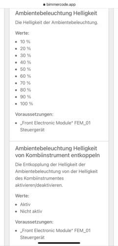

Moin, habe mal eine Frage,
meine Ambientebeleuchtung ist schon auf der hellsten Helligkeit eingestellt und man sieht sie bei Nacht echt fast gar nicht.
Hat jemand Tipps wie man das beheben kann?

Bei mir f11 LCI 2014 mit NBT sieht’s so aus! Vom Kombi entkoppelt und Helligkeit auf 100% codiert
Wie entkoppel ich es vom Kombi ?

Dan Codierwert kann ich nicht mehr sagen, mit Bimmercode geht es fix
Beim F11 funktioniert es nicht im FEM_01, der hat das nämlich nicht.
Im F11 ist das im FRM und funktioniert nur beim LCI ab 07/13.
@user_530d schrieb am 31. Juli 2021 um 17:54:37 Uhr:
Bei LCI Entkopplung der Ambientebeleuchtung vom Einstellrad der Cockpithelligkeit:
FRM / 3045 / CS_AMB_READJUSTMENT_ACTIVE von 1 auf 0 setzen.
Helligkeitscodierwert:
FRM / 3045 / CS_AMB_MIN_BRIGHTNESS von 0A auf 64 (=100%) setzen.

Habe diese Parameter soeben codiert aber wie ich schon vermutet habe hat es nichts gebracht was die Helligkeit angeht
Habe das Auto jetzt zu bmw gebracht , melde mich morgen ob es was gebracht hat. Die meinten wohl das sie das reparieren können. Mal gucken
