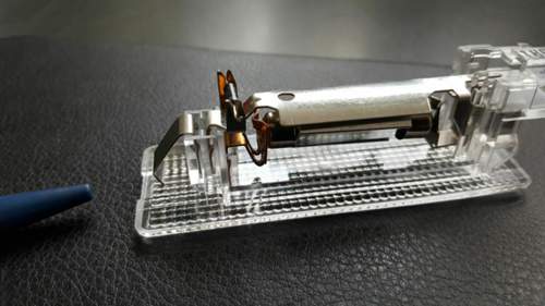

Es gibt an einer Seite der Leuchte eine Aussparung für einen Schlitzschraubendreher. Dort reinfahren, dann wird die Verriegelungsklammer entriegelt und man das die Leuchte raushebeln.
Irgendwie bin ich zu blöd dafür.
Habe jetzt 1h lang versucht, das olle Teil rauszubekommen - aber vergebens.
Mittlerweile klappert die Lampenabdeckung leicht lose in der Halterung drin rum. :-(
Bin mit einem schmalen Schraubendreher links in diese kleine Aussparung rein, danach tut sich nichts mehr.
Schau doch mal in die Bedienungsanleitung. Da ist abgebildet in welche Richtung du schieben musst damit die Klammer sich öffnet. Hatte das gleiche Problem im Kofferraum mit der Seitenleuchte

Mal ne dumme Frage, vielleicht popelst du auch auf der falschen Seite von der Lampe rein? Auf der einen Seite ist das besagte Flachfederblech, auf der anderen Seite sind nur zwei Plastiknasen
Nein, war auf der richtigen Seite. 😉
Habe es gerade hinbekommen, bin mir aber nach der Form des Flachfederblechs nach zu urteilen ziemlich sicher, dass das bereits ab Werk falsch montiert war. Das steckte nämlich unter der Verkleidung. Habe es jetzt rausbekommen, Soffitte eingesetzt und das Blech so zurechtgebogen, dass es tatsächlich direkt an der Stelle anliegt, wo man mit dem Schraubendreher reingeht.
Hallo
Habe mal ein Bild von der Leuchter da sieht man die Metallspange .
Die muß nach innen zum Glühobst gedrückt werden.
L G
Manfred
20161027-161413
Bei mir hat die Spange fast kerzengerade rausgestanden (also auf deinem Bild nach oben) 😰 😁
High MartinSHL,
ich würde sagen da hat einer zu kräftig einfach an der Ecke der Leuchte gezogen.
Ich hatte auch länger gebraucht bis ich die Einheit ohne Gewalt draußen hatte.
Gruß Manfred

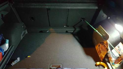

Hier mal die LED Leuchte und Wirkung im Kofferraum.
L G
Img-20161027-wa0009
Img-20161027-wa0008
Img-20161027-wa0007
@Trompeto schrieb am 27. Oktober 2016 um 18:32:22 Uhr:
L G
Wow!! Da kann ein Chirurg ne OP durchführen bei der Ausleuchtung :-))))
KartE46
Jupp hab morgens schon Bedenken das ich beim Altglaskontainer den nachfolgenden Verkehr blende. Allemal besser als das LED Obst was man so bekommt.
