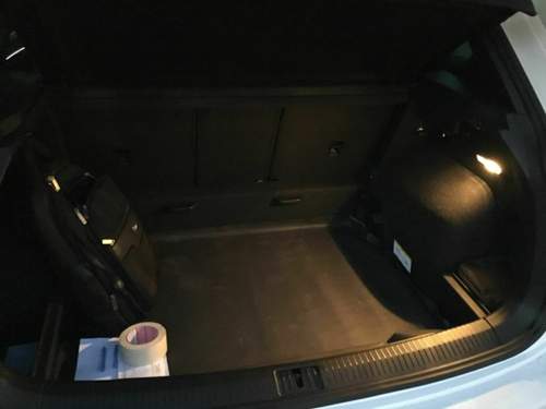

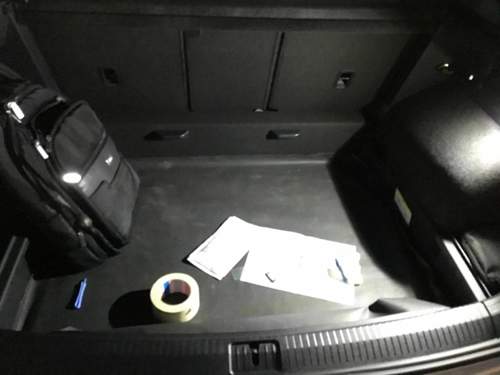

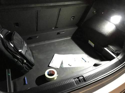

…Welten!
Img-3774
Img-3776
Img-3777
+2
@DSG_GTI_18" schrieb am 23. September 2016 um 20:22:06 Uhr:
…Welten!
Nice !
Die Zweite habe ich in meinen Golf gemacht. Daher war das Doppelpack gerade gut.
