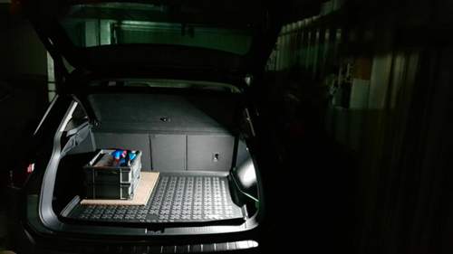

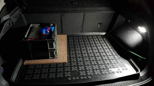

@MiniQ schrieb am 3. Januar 2019 um 21:28:50 Uhr:
Ich habe die Power von Hypercolor und die ist Klasse. Auf jeder Seite des Kofferraums eine wäre sicher besser, aber die Power ist eine sehr gute Alternative.
Welche LED? Die Kaltweise mit 6500 Kelvin? War der Austausch einfach?
Ja die mit 6500Kelvin. Und ja, ist simpel. Alles nur gesteckt. Mit Schraubendreher Abdeckung abheben und dann einfach austauschen.
Hatte die Leuchten beim Q3 auch schon getauscht. Handschuhfach und Kofferraum.
Gruß MiniQ
20190104-181247
20190104-181321

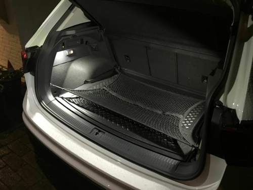

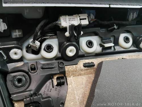

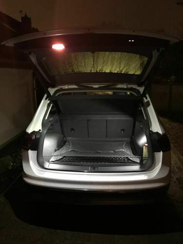

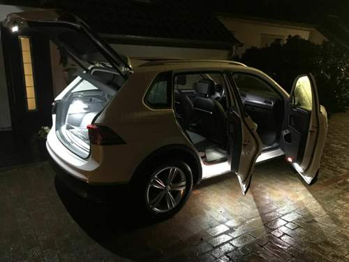

Meine Leuchten haben 6000 Kelvin. Ich habe rechts ausgetauscht und links nachgerüstet. Zusätzlich habe ich die Teelichtleuchte in der Kofferraumklappe gegen eine Türwarnleuchte auch ca. 6000 Kelvin getauscht.
p.s. und nein das Bild 3 ist nicht spiegelverkehrt, ich habe auch auf der Beifahrerseite einen Heckklappentaster 😁
1
2
3
