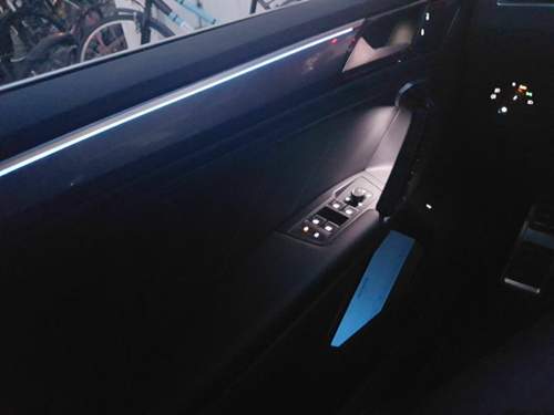

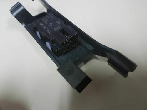

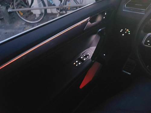

Ja, in den Türen hat RGB LED vom Passat gestellt. Die mechanischen Nacharbeiten sind notwendig. See Bild 4.

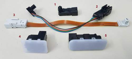

Die Beleuchtung der Türen Tasche RGB LED von Audi A4. See Bild 3.

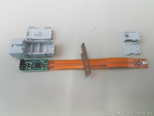

Fussraum hast du nicht angepasst, oder?
Auch kann man RGB LED von A4 stellen. Ich werde ich später machen. See Bild 2.

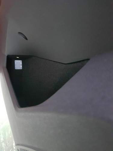

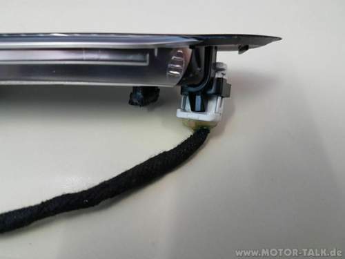

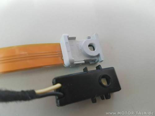

Warum ist auf Bild 1 das Gehäuse des Steckers und das Gehäuse der LED geöffnet?
Das flache gelbe Kabel ist es kompliziert, festzustellen, deshalb hat durch die Leitungen ersetzt.
See auch Bild 4.

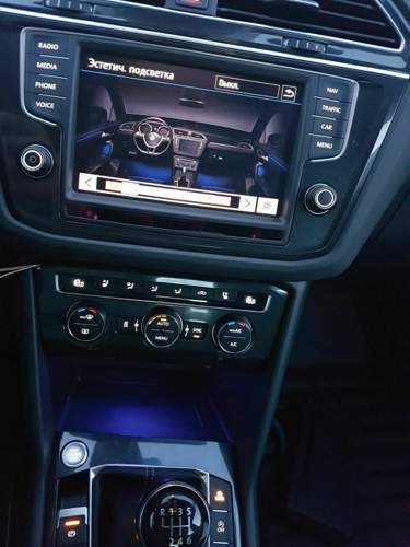

Und zuguter letzt, welche Codierung musste gesetzt werden (es scheint so, als ob im menü die mittelkonsole als extra punkt aufscheint?)?
Codierung es muss nur Bordnetz Stg (HIGH!!!!), VCDS nicht alle kann machen, deshalb man muss OBD11 oder ODIS verwenden.
Und welche der LEDs in deiner Auflsitung (4 Positionen) hast du wofür verwendet?
Erste Bilder:
1. RGB LED Leon 4 st Man kann stellen. Mittelkonsole beleuchtung.
2. RGB LED Audi Q2 Wurde nicht verwendet.
3. RGB LED Passat 6 st Wurde für die 4 Türen verwendet.
4. Audi A4 - 4st Wird für Türen Taschen Beleuchtung verwendet.
5. Audi A4 - 4st fussraumbeleuchtung.
Zweite Bild
Fussraumbeleuchtung mit halter für hinten.
