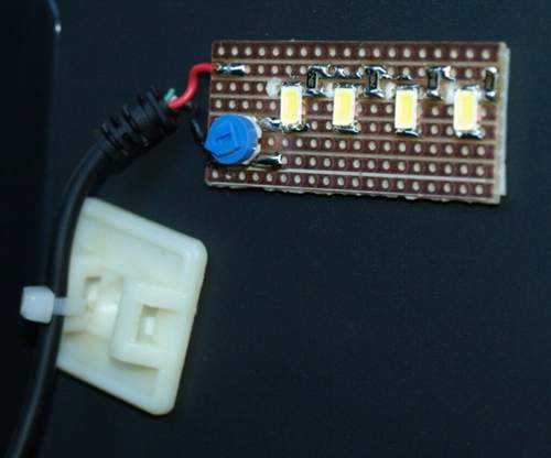

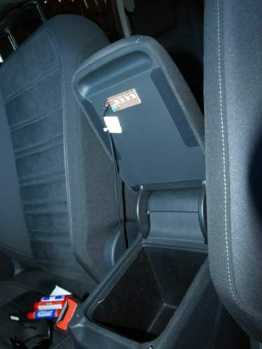

@Dark-Blue-V6 Wie macht man das? Kann ich das als absoluter Nichtfachmann auch selbst machen?
Das das Bonbonfach in der Mitte nicht beleuchtet ist störte mich auch.
Einem Eingriff in die Touranelektrik möchte ich aber noch nicht wagen.
Also nehme ich die 5 Volt vom USB bzw. USB Adapter von der 12 V Steckdose.
Die Leitung hängt zwischen Mittelkonsole und Beifahrersitz und stört nicht.
Die letzten zwei Bilder sind einmal mit und ohne Beleuchtung, leider nicht wirklich gut um den Unterschied zu zeigen.
Wenn es dunkel ist kann ich noch mal ein Bild machen wenn gewünscht um den Unterschied besser zu zeigen.
Die vier LED kann ich mit dem Poti zwischen 4 - 12 mA je LED einstellen was völlig ausreicht.
Die Mittelkonsole ist schön ausgeleuchtet jetzt und ich finde immer die richtige Bonbonsorte im Dunkeln.

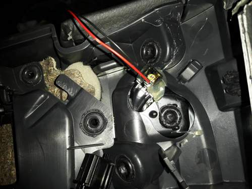

@Fleiddal schrieb am 8. Oktober 2017 um 00:09:42 Uhr:
Also wenn man mit nem Lötkolben umgehen kann, dann sollte das für jeden machbar sein. 🙂
SMD löten ist zwar etwas fummelig aber mit ner ruhigen Hand schon machbar...
Die SMD im Türgriff habe ich direkt mit einer roten 2400mcd starken SMD getauscht.
Den leuchtenden Streifen habe ich mit einem 3er SMD Streifen ausgestattet, denn es in der Bucht zu kaufen gibt.
Die werksseitig verbaute SMD hab ich also komplett mit Gehäuse raus geschmissen. Den SMD Streifen habe ich auf einen alten Scheinwerfer Stecker, den ich noch da hatte geklebt und dann mit Heißkleber fixiert.
Es wird zwar effektiv nur die erste SMD am Streifen gebraucht, die direkt in den Lichtleiter hinein strahlt aber es ist ja wurscht, dass die zwei anderen einfach so die Türpappe anleuchten...
Die Türöffner-Schalen habe ich mit jeweils einer FSB-1 LED aus dem Modellbau Bereich ausgestattet.

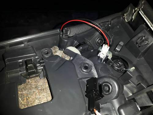

Edit:
Im Zuge dieser Aktion, habe ich die Beleuchtung der Griffschalen, mit an die Ambientebeleuchtung der Türen geklemmt. Das hatte mich tierisch angekotzt, dass sich die Griffschalen Beleuchtung über die Helligkeit der Instrumententafel / Schalterbeleuchtung regeln ließ. Macht für mich persönlich überhaupt gar keinen Sinn. Die Tachobeleuchtung ist bei mir auf fast dunkelste Stufe gestellt. Demzufolge war die Griffschalen Beleuchtung fast gar nicht zu sehen. Jetzt lässt sich diese wenigstens über die Ambiente Beleuchtung der Tür regeln.

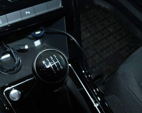

@mucki007 schrieb am 8. Oktober 2017 um 11:26:04 Uhr:
Die Idee an sich finde ich nicht schlecht aber ich persönlich hätte das Kabel etwas sauberer verlegt.
Kannst doch die Fussraumbeleuchtung anzapfen und das Kabel unter der Mitteltunnel-Abdeckung verlegen...
Die Fussraumbeleuchtung ist sehr leicht zugänglich...😉
