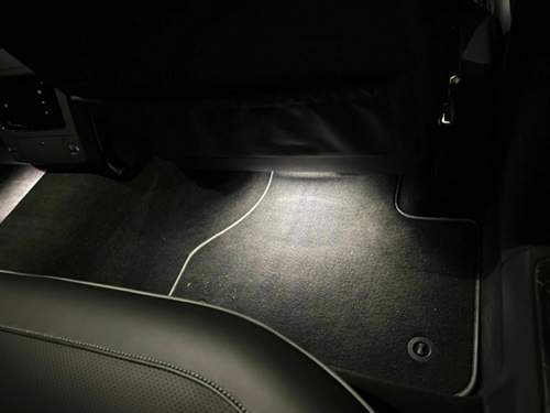

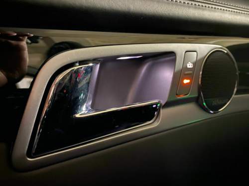

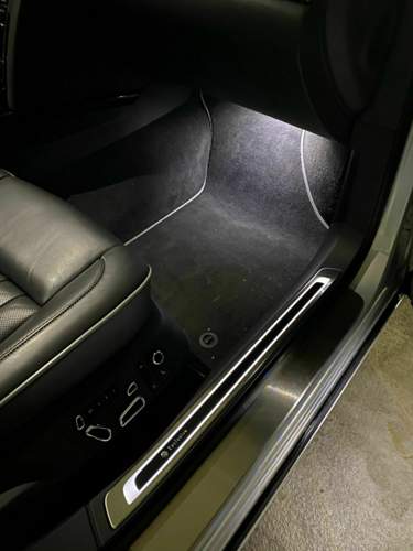

Die Dachleuchten hab ich bereits bei Zottel gewechselt, ist alles andere als einfach. Bei meinem GP3 sind die Türöffner bereits LED Weiß, aber nicht die Fussraumbeleuchtung. Sehr Komisch....
Ich mach mal heute Abend ein paar Fotos.
Ja, GP3 hat die Türgriffbeleuchtung LED, aber sonst ist fast alles innen sowie die Umfeldbeleuchtung seitlich noch Birne.

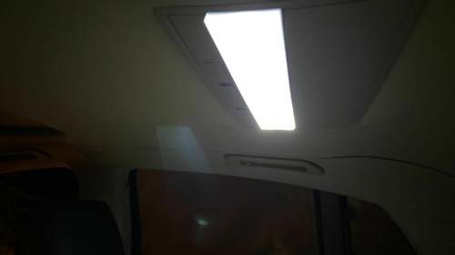

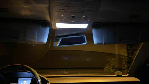

Das sind die Fotos von meinem GP3 2012, wie gesagt geänderte Dachbelleuchtung. Da in der alten Dachleuchte ne LED durchgebrannt war.
