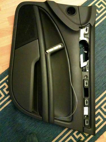

Kann mir einer sagen wo ich in den Türen 12V für Ambientenbeleuchtung abgreifen kann? Farbcode wäre Super.
Schön wäre es auch wenn mir einer einen Elektroschaltplan der Tür schicken könntet.
Verbaut ist ein Türsteuergerät ... 3d1 959 701 H
Habe einen VW Phaeton 3D Bj. 2006
Bilder von dem Umbau folgen noch 🙂
Bilder vom Einbau 🙂

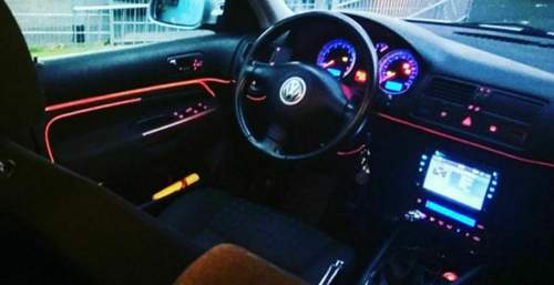

EL Wire hatte ich als Ambientlicht im Bora verbaut. Abgesehen davon, dass dieses nur eine einzige Farbe darstellen kann und nicht wie RGB LWLs alle, läuft ein EL Kabel auch auf 110VAC und daran habe ich mich mal blöd geschockt, weil das Kabel aufgescheuert wurde. Sah aber ganz gut aus, siehe Bild. El Wire leuchtet dafür halt wirklich überall gleich gut.
habe meine Limos damals sowohl mit EL als auch LWL ausgestattet gehabt, am Ende bei LWL geblieben, da EL eben wie gesagt auf bis zu 140vac läuft.

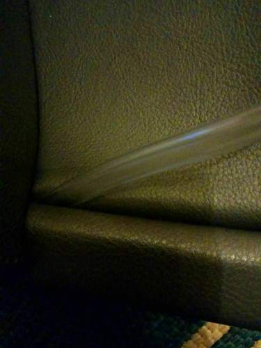

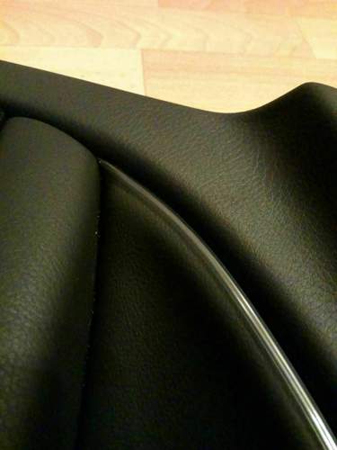

Jetzt fehlt nur noch die Führung mit dem Falz, um das ganze in Spalten quetschen zu können.
Gerne 🙂
Das mit der Falz ist so ne Sache, bei engen Kurven werden die störrisch und bilden falten, dann fällt die woanders wieder raus.. ich musste die etwas kleben, damit gut gehalten hat. Manchmal gehts aber auch so ganz gut
Sorry, ist natürlich El. Leitung, rot Einfabig. Es war mein alter 2006er Phaeton. Hab jetzt aber im 2010er Phaeton RGB LED drin. Geschaltet über Fernbedienung. Sorry mein Fehler in der Antwort
Hier mal ein paar neue Fotos.

Sieht ja bombastisch aus, blöde Frage.... würdes du so etwas auch bei anderen Phaetons nachrüsten? Bei entsprechender Bezahlung.
super bebildert, ist mir aber zu kompliziert, hätte ich aber auch gern :-(
Kann man die Verkleidung einfach so abmachen und die Holzleiste?
Das mit den Stromanschlüssen ist mir auch noch nicht klar, du hattest einige Bilder dazu gepostet, das sah aber sehr kompliziert aus (Lötkolben und Widerstände usw.)
Thomas
Ehrlich gesagt, mir fehlt die Zeit dazu, bin auf 3-schicht. Sonnst gerne, aber vielleicht sind hier noch andere die dir Helfen können.
