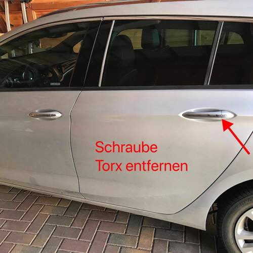

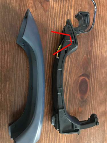

Wie gewünscht ist hier mal eine kurze Beschreibung .
1.Bild 1 und 2 Die Türgriffe ausbauen . Nachdem die Schraube in Bild 1 bis Anschlag lose gedreht ist, kann man das Schloß rausziehen. Danach den Griff in Richtung Schloß ziehen , dann zu sich ziehen und er kann ausgehakt und rausgenommen werden.

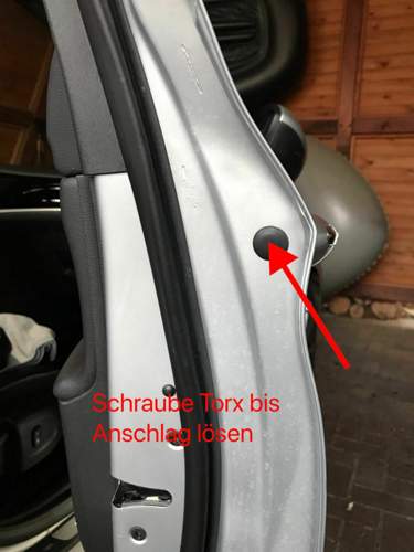

2. Bild3 und 4 Kreise zeigen die Schrauben der Türverkleidungen, Schwellerverkleidung(geclipst), Verkleidung B-Säule(geclipst) und die Fußraumverkleidungen am Schweller vorn entfernen .

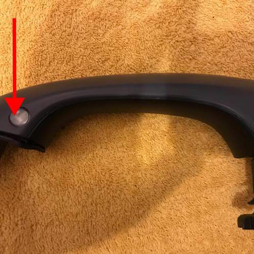

3. Bild 5 Türgriffe zerlegen. Torx Schraube ( gelber Pfeil) am Griff entfernen und die Griffabdeckung mit Hilfe von Plastikhebeln entfernen.

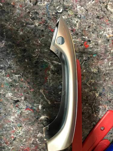

4. Bild 6,7und 8 Den Ausschnitt für die Leuchte fräsen und Loch in die Griffabdeckung bohren. Das Bohrloch soweit wie möglich nach vorn setzen damit die Griffabdeckung mit der Leuchte ohne Probleme auf den Griff passt.Die Leuchte muß oben etwas kürzer gemacht werden und der Umfang der Leuchte muß verkleinert werden.

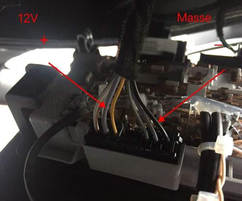

6. Kabel von der Innenbeleuchtung (Bild 11) Dachkonsole zu den Türsteckern ziehen. Entweder man pint die Kabel in die Türstecker ein.Vorteil: falls die Tür mal raus muss, kann alles am Stecker getrennt werden.Nachteil: hoher Zeitaufwand wegen Platzmangel an den Vordertüren.Man kann auch die Kabel über die Türstecker in die Tür einführen. Die Kabel dann am Türstecker mit Kabelbinder befestigen . Das Kabel an der Innenbeleuchtung Dachhimmel anschließen.Die Farbe wäre grau für 12 Volt und schwarz für Masse.Das Kabel in der Tür verlegen, am besten,an den vorhandenen Kabelbaum anbinden.Kabel an die Leuchten anlöten und isolieren.Schauen das alles funktioniert und alles wieder zusammen bauen.

Genau genommen mußt du ja nur die 12 Volt der Innenleuchte zu den Türen ziehen. Masse ist ja in den Türen vorhanden, Masse habe ich ja nur für die Einstiegsleisten gebraucht.Man muß auch nicht jede einzelne Tür von der Innenleuchte aus verkabeln, man kann es dann auch von Tür zu Tür weiter schleifen.Habe 0,75 Quadrat flexibel genommen. Natürlich leuchten die Griffe nicht ständig. Die Innenleuchte geht doch spätestens bei Zündung Ein ,dann aus.
