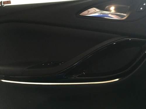

Hallo, wenn es das Thema hier schon irgendwo gibt, bitte ich um Nachsicht.Konnte es jedenfalls nicht finden.So,habe mir einen ST Dynamic gekauft, mit Ambientebeleuchtung.Na ja, es wurde dunkel und der ST blieb es auch. Nachgeforscht und Ambientebeleuchtung bei mir bedeutete :LED in der Beleuchtung Dachhimmel, verdammt, sehr dürftig. Also zumFOH und gefragt was die Lichtleiste kostet. Mit Trinkgeld für beide Leisten 40€,also bestellt.Eingebaut und festgestellt das auch für die Türgriffe mal ne Beleuchtung vorgesehen war, genauso wie beim J . Also kamen dort auch noch LED‘s rein. Ebenso wie in den hinteren Ablagefächern der Türen, der B-Säule und der Mittelkonsole, da ist ja auch noch die Aussparung wie beim J. Jetzt ist es im Dunkeln heller und wenn’s zu hell wird kann man es auch dimmen. Spannung kann man von jedem Schalter abgreifen. Ausstiegsbeleuchtung hab ich auch noch eingebaut, beleuchtete Einstiegsleisten ( ohne Batterie ) und die Türgriffe außen sind jetzt auch beleuchtet beim Entriegeln und öffnen der Türen( Wunsch meiner Frau) . Jetzt bekommt der Werbespruch: ärgert die Oberklasse ,nochmal ne andere Bedeutung.Fernbedienung für Torantrieb hab ich auch noch in die Dachkonsole eingearbeitet , brauch sie jetzt nicht mehr suchen.

@Tweety1887 schrieb am 6. Juli 2018 um 10:37:34 Uhr:
Muss ich die Ambientebeleuchtung noch irgendwie einschalten? Kann nichts finden.
Die Leiste in den Türen geht an, sobald man das Abblendlicht einschaltet.
Die Leisten in den Türen leuchten nicht, sind aber definitiv vorhanden.
Muss es dafür draußen dunkel sein? Die in der Mitte leuchtet.
Gehen nur an wenn Licht eingeschaltet ist . Da sie aber dimmbar sind mußt du vielleicht den Helligkeitsregler neben dem Fahrtlichtschalter höher drehen. Bei Innovation sind die Leisten ja auch Serie.Und Nein,ich wohne nicht in Niederbayern, ist ne völlig andere Ecke
@Tweety1887 schrieb am 6. Juli 2018 um 11:03:48 Uhr:
Woher weißt du das?
Man sieht sie, wenn man sich die Türverkleidung anschaut. In der langen Rille unter dem Türgriff.
Hmm, diese Rille hat ja jeder Astra...
Hast du einen Importwagen?
In der Rille ist ne Art Beleuchtungsschlauch drin.
Nee, ist kein Importfahrzeug, Ex Vorführwagen bzw. Dienstwagen vom Verkäufer.
In der Bestellung steht die Ambientebeleuchtung auch drin:
C9B: Abientebeleuchtung, Türverkleidungen, vorn
Dann würde ich es beim Verkäufer ansprechen und ggf. reklamieren.
Und ein Innovation ist es auch, ja?
