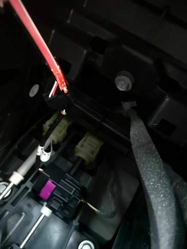

Hallo ZA666,
habe einen Astra J Sportstourer (150 Jahre Opel) BJ 08/12 ohne el. Parkbremese. (Ambientelicht offiziell nicht in Ausstattung aufgelistet). Auch bei mir ist die Beleuchtung schon verbaut - geht aber nicht. Sie ist an einen Mehrfachstecker angeschlossen.Rot/weißes Kabel der Beleuchtung steckt an ein Schwarz/Gelb-weißem Kabel im Kabelbaum. Es sind die einzigen besetzten Pins am Stecker. Habe das mal als Fotos angehängt. Welche Kabel hast Du verbunden (Pinbelegung)? Wie war das mit den "freigeschalteten Kabeln?" Wäre sehr dankbar für ein paar erleuchtende Tipps!
Original geschrieben von Basti-12
Original geschrieben von ZA666
bei mir war sie auch ohne Parkbremse verbaut, nur die Kabel nicht freigeschaltet. (warum auch immer)
Habe einfach die 2 Kabel (rot/weis) der Beleuchtung an die vorhandenen (gelb/schwarz) "freigeschalteten" im Stecker geklemmt und siehe da..... es werde Licht
Hallo ZA666,
Im Stecker das Gelbe (Bild 3 rechts neben dem Hellblauen) ist freigeschaltet - hier gehört das rote Kabel der Beleuchtung hin und im Stecker schwarz (Bild 3 links, oder in der Mitte) - hier muss das weiße Kabel hin! Ich habe einfach über ein 12V Messgerät die Kabel ausgemessen, die genaue Nummerierung habe ich mir leider nicht gemerkt, aber es gibt nur 2 gelbe und 2 schwarze Kabel

Eastfrisian
@prinzin
Hab ich glaube schon mal geschrieben, bei mir war das Gegenstück des Steckers innen (unten rechts) unterhalb der Ablage. Auf Deinem Foto unter den Kabel für Zig/USB, also fast auf dem Mitteltunnel.
Dort sind aber die Kabel nicht voll Freigeschaltet, sondern man nimmt gelb/schwarz, das ist die Innenraumbeleuchtung für Schalter. Gelb ist + und schwarz - für dle LED's, bzw. der original Ambi (rot+ und weiß -)
@easti
also du kannst für den Fußraum fertige Stripes nehmen, gibt es bei ebay in verschiedenen Längen und Farben (selbstklebend), einfach wie oben beschrieben an gelb/schwarz und es leuchtet wie die Schalter/Ambibeleuchtung

Moinsen,
ich möchte das Thema hier nochmal aufgreifen. Ich habe den selben Stecker wie @prinzin26.
Ich habe die eine original LED leiste in U Form (geeignet für Fahrzeuge mit manueller Handbremse) und möchte die gerne in meinen Astra J GTC einbauen.
Ich habe das ganze soweit auch angeschlossen nur leuchtet das nun permanent, allerdings auch nicht sehr kräftig.
Im komplett eingebautem Zustand sieht man davon leider überhaupt nichts...
Bitte helft mir und gebt mir einen kleinen Tipp.
