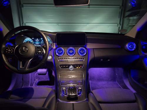

Schritt 8: Verlegt den längeren Strang, an dem sich nur ein Stecker für die Lüftung befindet durch eine Lücke des Innenlebens der Mittelkonsole. Nun müsst ihr vom Beifahrersitz (siehe 1. Bild) das Kabel hinter dem Handschubfach verlegen. Danach müsst ihr die Beifahrertür öffnen und dort die seitliche Klappe, die sich neben dem Handschubfach befindet, öffnen (sozusagen das gleiche Teil, wie auf der Fahrerseite der Sicherungskasten). Verlegt dort das Kabel durch die Öffnungen, bis ihr an der rechten Lüftung angekommen seid. Nehmt die rechte Lüftung, steckt den Stecker hinein und drückt die Lüftung wieder fest hinein.
Schritt 9: Verlegt den restlichen Strang des Kabels (Stecker für die linke Lüftung, weißes Kabel mit Pin, orangenes Kabel mit Pin, braunes Massekabel und den verbleibenden Stecker) parallel auf der anderen Seite der Mittelkonsole durch die Öffnung.
Nun müsste das Kabel im Fußraum des Beifahrersitzes liegen.

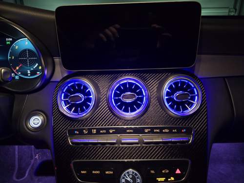

Nun müssten bei eingeschalteter Zündung die Lüftungen leuchten! 🙂
Wozu der letzte Stecker und die anderen zwei Kabel (blaues und gelbes Kabel mit Pin) sind kann ich nicht sagen, es funktioniert bei mir auch ohne die beiden. Also die noch zu sehenden Kabel und Stecker unterhalb des Fußraumes verstauen, den Fußraumschutz wieder mit den zwei Torx Schrauben befestigen und ihr habt es geschafft!
Nun solltet ihr über das Display im Ambientemenü die Farben zwischen blau, orange und weiß wechseln können. Die Lüftungen verändern sich dann in die dementsprechende Farbe.

war heute fleißig und habe die Düsen umgebaut, das Kabel verlegt und alles wieder zusammengebaut. Dann die Türverkleidung abgebaut und die Kabel im Türverbindungsstecker zum Innenraum eingepinnt. War schon etwas Tricky.
Jetzt hänge ich am Türverbindungsstecker von der Türseite. Ich bekomme das Ding nicht auseinender. Da gibt es 8 Kunstoffklemmen die den Stecker zusammen halten und ich habe nur 2 Hände. Mir ist jetzt die Geduld ausgegangen mache morgen irgendwie weiter.

Hallo Forum
habe Fertig. Dank eurer Hilfe habe ich es geschaft und bin sehr zufrieden.
Nun zu meinem Fazit zu der Arbeit. Ich würde es mit diesem Chinaeinbausatz auf keinen Fall wieder tun. Die Elektrik mit öffnen der Türverkleidung und ganz besonders das öffnen der Türstecker mit einpinnen der Kabel ist nur was für starke Nerven und ruhge Hände.
Mein Tipp für alle die die Düsen nachrüsten wollen, es gibt Einbausätze die dann in der Mittelkonsole zwischengesteckt werden. Und vooorrrr allen Dingen ist eine gute Detailierte Einbauanleitung unabdingbar.
