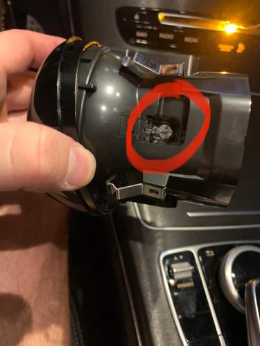

Guten Abend,
hat von euch vielleicht jemand einen dieser ?Kabelschuhe?, der dafür nötig ist, die LED an die Nase der Lüftungsdüse zu befestigen
Bei meinem gestrig zugestelltem Satz „Ambiente-Lüftungsdüsen“ fehlt nämlich einer für eine Düse der Mittelkonsole !
Da ich aber so gierig war, den Satz zu montieren, was mir auch heute gelungen ist, frage ich hier mal in die Runde, ob einer von euch mir helfen kann??
Diese Schuhe sind zweiteilig, ich habe es bei einem der anderen LEDs herausgefunden und sind mehrfach wieder verwendbar- anbei zwei Bilder, die hoffentlich zeigen, was ich meine!!
BITTE BITTE HELFT MIR!!!!
