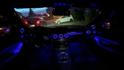

Ich habe ein kleines Problem bzw. Eine Frage.
Mein Fahrzeug (VorMopf) hat 3 Farben (weiß, orange, blau bzw. Turkis/Polareis).
Ich habe gestern mir die Luftdüsen von AliExpress eingebaut und mir ist etwas aufgefallen. Die Luftdüsen leuchten Hellblau und nicht Turkis wie das original Farbton der Ambientenbeleuchtung.
Ist das bei euch (Set mit 3 Farben) genau so ? Orange ist der Farbton super, bei weiss kleiner unterschied nicht der Rede wert. Aber bei Turkis sieht man deutlich ein unterschied …

Hallo und guten Morgen.
Grund für den Farbton unterschied, liegt einfach in der LED Platine die, die Kollegen in Fernosten im Herstellungsprozess verwenden. Bilder senkrecht sind MB, waagerecht aus China.
Es wäre eine Möglichkeit selbst, oder sich fertigen lassen, ein komplettes neues leitungssatz nur aus MB Komponenten, aber über Sinn oder Unsinn möchte ich keine Diskussion anfangen.
MfG Johannes
