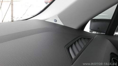

@zien Danke für die Beschreibung der Rückrufaktion. Gibt es auch eine entsprechende Anleitung für das (Wieder-) Instandsetzen der Ambientebeleuchtung.
Möchte wissen wo das zusätzliche Material verbaut wurde, da bei meinem seit der Reparatur etwas rechts vorne (A-Säule?) knackst und knarzt.

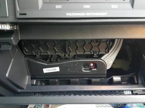

Leider gibt es keine weiteren Informationen Jetzt.
Vielleicht ist dies ein Zufall mit A-Saeule, versuchen Sie es wie auf dem Bild.
Das Fehlen einer Schraube hinter dem Handschuhfach kann zusätzliche Geräusche verursachen. Siehe Bild 2.

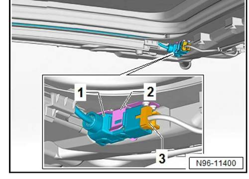

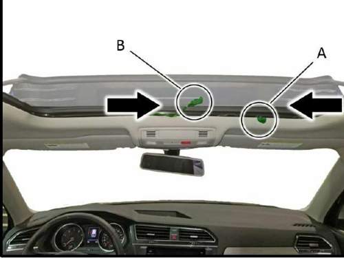

Ich habe nachgeschaut, beim fehlt das Teil 1 vom Bild (dach1) und damit auch A und B vom Bild 2 (dach2), Damit war es das bei mir mit der Beleuchtung. (wie @Beichtvater schon richtig anmerkte wird der LED-Schlauch vermutlich aus logistischen Gründen verbaut worden sein) -- MIST --
Dach1
Dach2
