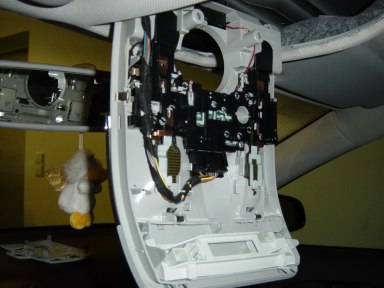

der Thread hat mich neugierig gemacht. Habe das heute bei meinem 8L mal nachgeschaut. Sprich die vordere Innenleuchte mal komplett herausgenommen.
Es gibt in der Lampe noch zwei Steckanschlüsse die wohl dafür vorgesehen sind. Da liegt Spannung an, wenn Licht an. Na wird ja eh gebraucht da oben, da die Schalter beleuchtet sind.
Es gibt auch im Plastik der Abdeckung von innen zwei "nicht durchgebohrte" Löcher (weiß nicht wie beschreiben). Es scheint als würden da die zwei LED's sitzen.
Klar könnt ich da jetzt einfach 2 LED's mit Vorwiderstand reinsetzen und fertig. Da ich aber will, daß es original aussieht, werde ich mal beim "Freundlichen" fragen, ob es die Plastikabdeckung auch schon mit den Löchern oder sogar LED's gibt, wenn ja los geht's, denn das dürfte nur paar Euros kosten.

Also ich hab gefragt und mein Freundlicher konnte in der Explosionszeichnung keine Einzelteile für die Innenleuchte bestellen. Wenn einer ne Teilenummer für die Teile rausbekommt wäre super wenn er die mal posten könnte.
Vielleicht könnte ja mal einer der die Ambientebeleuchtung hat, also hier im Thread vielleicht "madmaxvi" ein paar Fotos machen, wie das von innen aussieht, also wenn die Innenleuchte ausgebaut ist. Und die Teilenummern posten.
Hmm, war grad nochmal auf der unten angegebenen Seite. Da sieht man ja schon fast alles.
Die LED's sollten halt im Gehäuse sein und nicht unten rausschauen. Ich denke dann stören sie eher, wenn Sie leuchten.
Und auf dem Bild http://www.langzeittest.de/.../kk_innenbeleuchtung_offen.jpg
sieht man oben so eine kleine Platine und die Kabel sind genau dort angesteckt, wo ich es anschliessen wollte. Die Platine wird es wohl nicht einzeln geben. Hmm, mal sehen.
Bis dann
walkAbout
War heute mit den Fotos beim "Freundlichen". Es gibt wohl die Abdeckung mit den 2 Löchern einzeln. Das wäre ja schon mal etwas. Kostet ca. 20,-€.
Die Platine mit den LED's gibt es nicht einzeln, Schade. Wenn ich mal viel Zeit habe, dann messe ich die Größe der Platine mal aus, kaufe so ein Stück Lochleiterplatte und setze 2 LED's mit Vorwiderstand rein. Dann den teuren Deckel für 20,-€ und fertig wäre die "Ambiente"-Nachrüstung.
Wenn mal jemand das Teil auseinandernimmt und genauere Fotos von der Platine, die die 2 LED's trägt, machen könnte, wären bestimmt noch einige außer mir dankbar.

Hi !
ich hab hier noch zwei bilder, hoffe ihr könnte da mehr
drauf erkennen !
Karsten

das zweite...
Vielen Dank Krause,
wie man sieht ist das nicht nur ne Platine mit den LED's sondern noch ein bisschen Plastik ringsrum. Schade das es das Teil nicht einzeln gibt, oder steht da vielleicht eine Teilenummer drauf??
Ich möchte jetzt aber niemanden dazu verleiten nochmal alles auseinanderzubauen, auch wenns nur paar Minuten dauert. ;-)
Mal sehen, wie ich dazu komme, es ist ja schließlich nicht das wichtigste an einem Auto.
CU
walkAbout
doooch
doch das teil gibts einzeln und ist ganz leicht zu verbauen....
also die abdeckung herunterhebeln und zwei löcher bohren. die markierung innen sieht man....
Zur Nachrüstung der Ambientebeleuchtung kann man bei VAG den Block mit den LEDs separat bestellen. Die Teilenummer lautet:
8E0 919 063 A (ca. 9,75 Euro).
hoffe damit kommt ihr klar...

Welchen Durchmesser haben denn die Löcher, wenn man schon selber bohrt? Den, den man innen sieht? Erscheint mir ein bisschen groß. Ich denke so 5mm wären angebracht.
