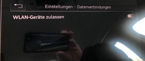

Wenn du den Datenzugriff für WLAN-Geräte im MMI deaktivierst, passiert das nicht, und das iPhone hat dennoch die benötigte interne WLAN-Verbindung zum MMI.
@jb0402 schrieb am 9. April 2019 um 15:10:30 Uhr:
Wo genau mache ich das? Ich finde das partout nicht...

Hier:
Die Daten von Amazon Music laufen über die myAudi App.

Das hatte ich mehrfach probiert. Sobald ich den pkt aktiviere fliege ich bzw mein iphone direkt raus. Ich sag ja, ich bin zu blöd
@Snooker78 es könnte am Softwarestand des MMIs liegen, bei mit mit dem 23xx geht das nicht. Wer das 90L1 bekommen hat hat ja nen neueren und da scheint es zu gehen.
