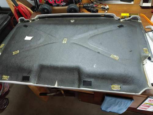

Dann wirst du den Himmel nie richtig fest bekommen da sind zu viele Klettbänder und wenn der Himmel hinten wackelt hängt er quasi nur noch in den Gummis rechts und links. Das sind ca 8-10 Punkte wo der Himmel mit je 5cm Streifen hoch geklettet ist. Diese Klettstreifen sind auf der Rückseite selbstklebend. Der Himmel ist aus Textil und da lösen sich die Streifen sb

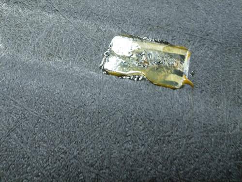

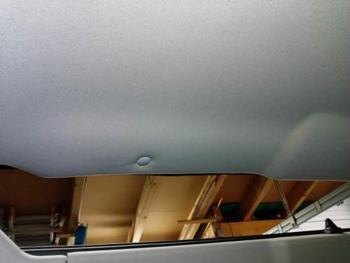

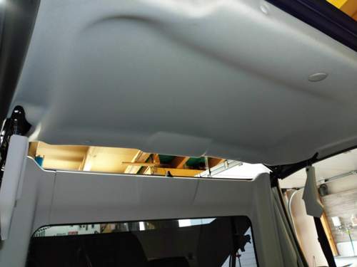

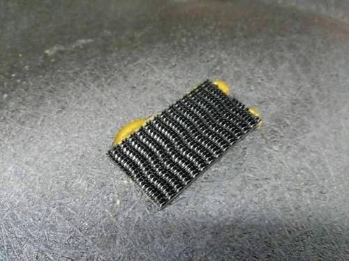

Hab mein Dachhimmel gerade abgenommen weil er hinten auch runter hing. Hier ein paar Bilder wie es drunter oder drüber aussieht.
genau so erbärmlich sieht es bei mir auch aus. nur inmoment komme ich nicht weiter. Auto meiner Tochter benötigt ersatzteile, so lange bin ich meinen Los. mfg

Nachdem meine letzte Klettaktion nicht mal vier Wochen gehalten hat, habe ich vorhin zwei Löcher gebohrt und den Himmel hinten mit Clips/Stopfen befestigt. Hält gut, sieht gut aus bin sehr zufrieden.
