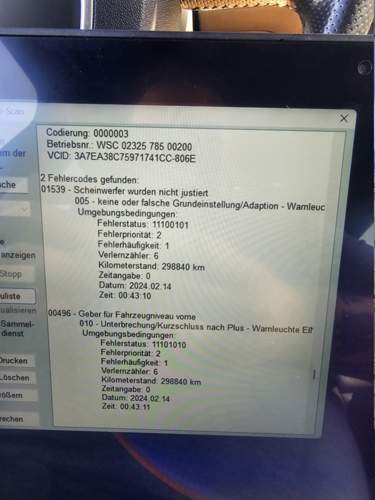

Ich hab probleme mit meiner LWR. Ich hab das Auto erst seit November und bei kauf habe ich die fehler ausgelesen.
01539 scheinwerfer wurden nicht justiert
Keine oder falsche grundeinstellung
00496 geber für fahrzeugniveau vorne
Unterbrechung/kurzschluss nach plus

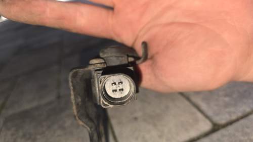

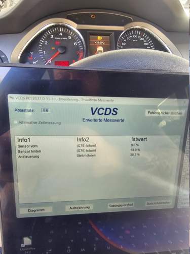

Den sensor vorne am querlenker getauscht, stecker rein, fehler löschen wollen aber ohne erfolg. Hab dann über vcds die Werte gemessen aber beim sensor vorne steht 0 und sensor hinten pendelt um die 30 rum. Langsam verzweifle ich weiß das Fernlicht links nicht funktioniert und es 3x ziemlich laut piepst wenn es im kombiinstrument angezeigt wird.
Es hieß ich solle mal die Kabel durchmessen aber das hab ich noch nie gemacht.
Grundeinstellung kann ich auch nicht machen da immer ungültig dran steht. Klar wenn der sensor vorne kein Signal rausgibt.

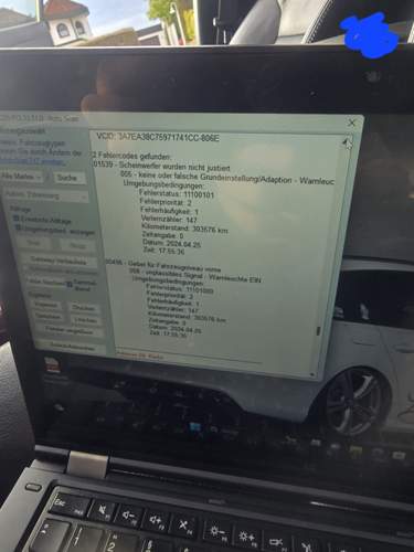

Ach und noch etwas... jetzt hat sich der Fehler geändert zu
"Unplausibles signal" anstatt wie am Anfang "kurzschluss nach plus"

Fehler hat sich geändert nachdem die Kabel gerichtet wurden von
"Kurzschluss nach plus" zu "unplausibles signal".

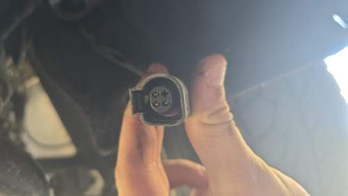

So wie "Bierbrunnen" geschrieben hat, lag es am Sensor. Ich hab den Händler angeschrieben wo ich den Sensor gekauft hatte. Der hat mich dann gefragt welche Seriennummer da auf dem Sensor steht weil er einen Verdacht habe. Ich habe laut Seriennummer vom Sensor einen bekommen der eigentlich für Luftfahrwerk vorgesehen war. Die haben normalerweise eine Nase auf der Graden Seite von dem "D-Stecker". Die haben aber mal eine falsche Lieferung bekommen wo keine der Nasen vorhanden waren. Es war zwar ein Sensor für Luftfahrwerk ABER der Stecker sieht genauso aus wie der für Stahlfedern. Deswegen ist es mir nicht aufgefallen das etwas anders sein könnte. Neuen Sensor vom Händler bekommen, eingebaut und siehe da... Alles funktioniert.
