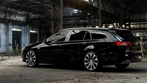

Winterreifen gibt es als Thema schon, mich interessiert was es für Möglichkeiten für den Insegnia B gibt.
Habe schon bei Irmscher ganz schicke gefunden, aber 3.400€ sind schon eine Hausnummer.
https://www.irmscher.com/de/radsatz-heli-star-8-5x20et42-7411.html
Vielleicht hat noch jemand gute Links.
19 oder 20 Zoll wären toll, alternativ 18 möglich.

Hat jemand die Original 20 Zoll von Opel über?
Darf ich die einfach so raufziehen oder muss ich dabei etwas beachten.

Das CoC beschreibt die Ausrüstungsmöglichkeiten mit OEM-Rädern. D.h. bei Deinem ist mit OPEL-Original-Rädern mit 18 Zoll Schluss.
Bei Aftermarket-Zubehör bist Du an die Angaben im CoC nicht gebunden. Alleine die Ausführungen in ABE und Gutachten entscheiden über Verwendbarkeit.

1. Die Angaben im COC sind bindend. Nix Eintrag COC- nix einfach drauf machen, nur §21 iVb. mit §19.2 StvZo (Umrüstkatalog Räder und Reifen, TÜV Hessen nicht vergessen) oder eben Zubehörfelge.
2. Der Auswahl von größeren Rad/Reifen-Kombination hat möglicherweise weitreichende technische Änderungen an sich, wie begrenzter Lenkeinschlag, andere Spurstangen oder gar anderes Lenkgetriebe und/oder Bremsenkombination.
Deswegen taucht auch beim 08/15 Klassengestell keine 20" Felge im COC auf. Es heisst nicht, dass es nicht möglich ist- dazu aber s. 1.
