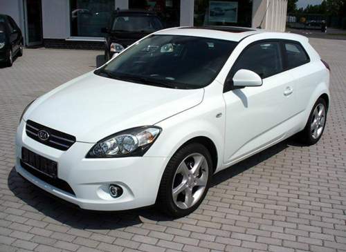

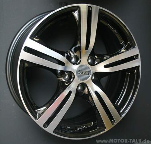

Hi Leute,
ich habe eine Problem und zwar folgendes.. meine neuen ATS Pegasus Flash 5 x 114.3 ET 45 7.5x17
passen nicht auf meinen KIA Pro ceed Baujahr 2010..
Die solten eigentlich passen laut ABE.
Die Felgen bekommen ich nicht auf die Radnarbe meines Autos und somit auch nicht zentriert.. es fehlt noch quasi ein 1cm.. die Löcher passsen und Muttern kann ich auch draufschrauben.
was läuft schief.. danke für eure Hilfe

Es sitz kein Zentrierring auf den Narbe als auch in der Felge.. die ET ist 45 habe die ABE noch einmal angehängt.. die Felge hängt nicht am Bremsattel.. sonder sie geht nicht rauf. Es ist so als würde man versuchen ein Rohr mit 4 cm Durchmesser "Narbe" in ein anderes Rohr "Felgen" mit 3,9cm reinzudrücken.. das kann ja nicht passen. Die Muttern lassen sich aber auf die Bolzen schrauben..
Ich habe gerade gelesen das Kia ein Mittenloch von 67mm hat braucht.. und die Felge wohl kleiner ist.. auf was soll man denn noch alles denken.. Lochkreis stimmt! 5 Loch stimmt! ET stimmt! Breit und Zollgröße stimmt auch.. in der ABE steht mein Auto.. Kia Pro ceed.. Stimmt! und dann ist das Mittenlochen zu klein.. ich bekomme nen Knall!! Gibts ne Lösung Distanzscheiben oder so? Danke

XSlide, in der hier eingestellten PDF-Betriebserlaubnis ist die Felge mit einem 67,1 Mittenloch angegeben. Sie sollte also passen.

Die Felge hat laut Gutachten ein Mittenlochdurchmesser von 72,6mm, welcher mittels Zentrierring auf 67,1mm reduziert wird (somit kann man die Felge nämlich einfach mit anderen Zentrierringen noch für zig andere Autos mit anderem Mittenloch nutzen).
Entweder hast Du wie schon erwähnt die vollkommen falsche Felge ODER du hast die Brille nicht auf und die bereits in die Felge eingesetzten Zentrierringe übersehen. Und genau da hat der Verkäufer gepennt und Dir falsche (zu kleine) eingesetzt. Also bitte nochmal genau hinschauen! Und sowas mit Spurplatten korrigieren zu wollen ist Firlefanz... Gruß
