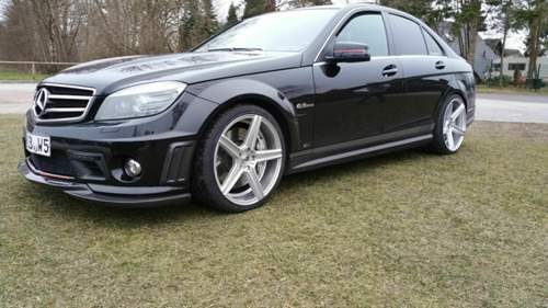

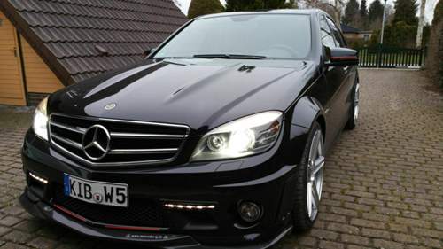

Es ist vollbracht...
20160318-174251
20160318-175518
20160318-174239
@wcabrio schrieb am 18. März 2016 um 22:11:03 Uhr:
19 Zoll ? welche Reifengrösse ?
WOW Sieht sehr sehr gut aus!!! Um nicht zu sagen, ziemlich geil 😉
Glückwunsch
Total stimmig. Sehr geil! Toll auch die Spoiler Lippe!

Danke an Alle - Bereifung Hankook - VA 235/35 19 ; HA 255/30 19 - Fahrwerk belassen - original ab Werk - roter Streifen vorne und an den Spiegeln habe ich mir aus einer Meterware herausgeschnitten - das war sehr günstig. Für einen Meter rote Folie - 50 cm breit habe ich glaube noch nicht mal 10 Euro bezahlt.
