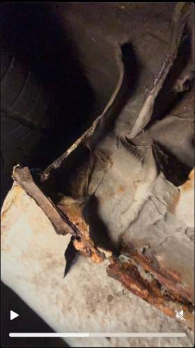

3-Rost an der Wagenheberaufnahme: Beim Radwechsel ist mir etwa 15 cm von der Wagenheberaufnahme abgebrochen, die genau an dieser Stelle durchgerostet war. Mir ist bewusst, dass das repariert werden muss. Aber wenn ich die Felgen beim TÜV eintragen lassen will, werden sie das sicher sehen. Da ich noch ein Jahr TÜV habe, frage ich mich, ob der TÜV wegen sowas meine Plakette widerrufen kann.
