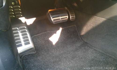

so, habe mir eben ziemlich kalte Fingerchen geholt - nun ist es aber fertig-
Pedale + Fußstütze in Alu mit Gumminoppen nachgerüstet bzw. umgerüstet /Original Audi/VW - Design identisch-
1.) Gaspedal: vom Audi TT - 8 N Teile Nr. 8N1 721 647 B - EUR 11,01
wird nur auf das vorhandene Padal aufgeschoben- die Gummileiste ist oben 2mm aufzuschneiden.
2.) Bremspedal (Automatik (TT): vom VW Touareg (Vorgängermodell)
Teile Nr. 3D 1 723 173 A - ca. Eur 30,--
altes Gummi entfernen-nach vorne abziehen an beiden Seiten-
das neue mit Alu - rechts aufstecken und Untergummi nach links rüberziehen - sind eine Art Nasen dran
3.) Fußstütze : vom aktuellen Audi RS 4 Teile Nr. 8E1 864 777 A 4p7 -
EUR 75,92
Schraube in der alten Fußstütze lösen, Stütze etwas hoch schieben, von rechts zur Seitenverkleidung hin hoch nehmen.
Dir Halterung mit dem Clip unter die Beinverkleidung A-Brett schieben. Seitliche Seitenverkleidung in die Kunststoffschiene der Fußstütze schieben. Die Nase der Stütze in die Aussparrung (Loch) bringen, Stütze nach unten schieben- bis das Loch für die Schraube sichtbar wird. Clip in die Beinverkleidung A- Brett schieben. Schraube festziehen
fertig ist es - Zeitaufwand für einen Laien, der nicht gerade Grobmotoriker ist - ca. 1 - 1 1/2 Std.
sieht aber echt toll aus 😉
Gruß Wolfgang

ich habe den verkäufer via ebay-mail und e-mail angeschrieben und um nachbesserung gebeten.
mal sehen was passiert.
mir gefällt das so nämlich nicht 🙁
Ich würde sie einfach zurück schicken, hast ja Rückgaberecht.
das bekam ich gerade als antwort...
"Hallo,
wir haben an allen Fußstützen dieser Art eine wellige Ecke.
Da das Material an dieser Stelle umgebogen wird sind dieses wohl unvermeidlich sein"
bin ich nicht mit einverstanden und frage mal beim audi-kundenservice selber nach.
Schicke sie zurück, brauchst dich nicht einmal rechtfertigen, und nimm die von AZA aus meinem letzten link. Dakannst du auch, wie schon gesagt, sehen, daß diese Falz nicht vorhanden ist. Auch meine Fußstütze ist an dieser Stelle einwandfrei. Audi wird dir da nicht helfen können.

Wenn ich es richtig gesehen habe, ist das doch keinen falz aber spiegelung im alu. Es geht doch um die dellen rechts neben den "falz" auf dem foto?
Und die sind bei mir auch drin, sieht man aber nicht weil die fussmatte dagegen liegt.
die falz, die ihr hier auf dem foto seht, ist im grunde auch eine welle. spiegelt nur durchs handyfoto so.
ich finde diese wellen einfach extrem hässlich, im vergleich dazu wenn man sich den rest der fußstütze ansieht.
ich kaufe mir ja auch kein auto mit dallen und wellen im blech. klar ginge das so auch, aber das auge isst mit.
und die fußstütze ist ja auch nicht gerade billig.
es kann mir auch niemand erzählen, dass man das nicht einigermaßen gerade hinbiegen kann. das schaut aus wie vom lehrling am ersten tag.

Moin Gemeinde
So, ich habe fertig
Preise:
8E1 864 777 A 4P7 - Fußauflage 89,61 €
3D1 723 173 A - Bremspedal 31,89 €
8N1 721 647 B - Gaspedal 13,80 €
Preise sind inkl. Steuer

also ich finde das genau dein vorschlag überhaupt nicht zusammen passt ... und so wie es auf dem bild zu sehen ist, ist es perfekt.
gas und bremse haben die selben gumminoppen in form und anbringung. und auch die fussablage passt dort genau dazu. und kein pedal hat unten den gummirand ... super, ich habs genau so und in der bucht in 3 einzelauktionen nur 57€ insg. bezahlt.

wird das gaspedal (bei automatik) einfach aufgeschoben?
bleibt das alte dran?
Wird rüber gezogen.
