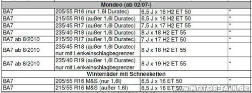

Nix Schmarrn, nur weil Dein TÜV Dir das fälschlicherweise eingetragen hat..... Fakt ist doch, dass die Reifengröße 205 nur für den 1,6er Benziner zugelassen ist, das steht so in der Reifenfreigabe von Ford. Faceliftmodelle gehören da nicht zu und genauso wenig der 16 TDCI.
Dass das Golfformat viel billiger ist, ist mir klar und mich ärgert das auch unheimlich, auch mein 2.0 TDCI mit 130 PS käme mit 205ern wunderbar zurecht. Aber es ist nunmal nicht zulässig....
Hier die Reifentabelle von Ford:
2015-12-15-143020

Äh was?
Wenn man TÜV/Dekra geht und sich was eintragen lässt, geht es genau um die Sachen, die der Hersteller eben nicht freigegeben hat!
Dafür wurde die §19 und §21 der StVZO formuliert. Den nutzen die Tuning-Fans für Ihre überbreiten Walzen und andere Maßnahmen, wie z.B. Tieferlegung. Aber ebenso kann damit man eine angemessene, dezente, Downsizing-Massnahme wie den Wechsel von 215er auf 205er Reifen legal umsetzen.
Der TÜV-Prüfer hat sich damals die Sache schon genau angeschaut. Dabei war die Reifengröße (Traglast, Abrollumfang) schnell abgehandelt, die MK3-Felge war dann schon eher ein umfangreicheres Thema.
VG
Peter
Nun gut, gratuliere und freu Dich. Du bist aber der erste und einzige Fall, von dem ich das bisher gehört habe. Wenn Du in den anderen Foren und Beiträgen zum Thema schausst, dann wird das überall mit Verweis auf die Reifenfreigaben abgewiesen.
