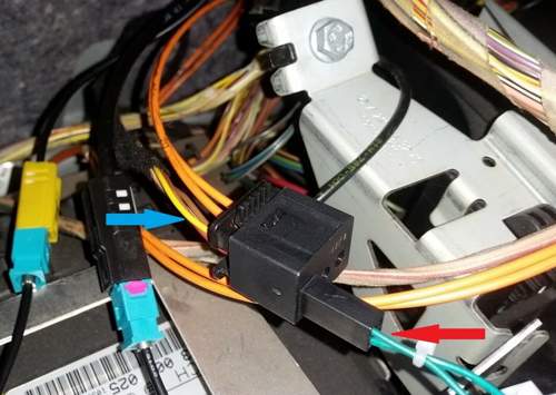

Weil der Befehl zum Öffnen des Fachs vom Audio Gateway über CAN Bus kommt. Das AGW hast Du aber jetzt nicht mehr. Bei einigen MB Radios ist der CD Schlitz nämlich unten und damit wird vermieden, dass der Fachdeckel in die CD fährt.
Ist zwar blöd, aber nur schwer zu ändern. Es gibt hier eine Anleitung zu einer Schaltung, dass es wieder funktiniert. Das ist aber viel Bastelarbeit. Such einfach mal danach.

Habe den Fehler mit dem Radio gefunden... war einfach zu buckelig, das richtig anzuschließen. 🙄
Das Remote-Signal kommt nämlich natürlich von dem Kabelkonvolut auf Foto1 und das hat dann auch 12V. Radio läuft jetzt super!

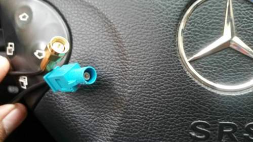

Warum die GPS-Antenne des Autos nicht angenommen wird, kann ich mir jedoch nicht erklären. Es gibt ja einen Modus, in dem die Stärke des Signals angezeigt wird und das ist mit der GPS-Maus mit Abstand deutlicher. Evtl. habe ich einen Bruch im neu verlegten Kabel?
Eine automatische Ausrichtung des Autos hätte ich aber mit der Mercedes-GPS-Antenne auch nicht, oder?

Ausrichtung hat die GPS-Antenne vom Benz nicht (das Teil heißt dann Kompass).

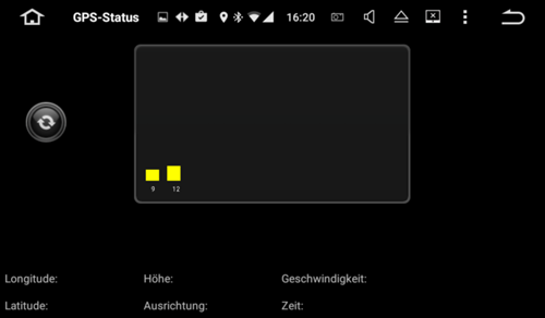

Habe heute noch mal ein wenig rumprobiert und kriege einfach kein gutes GPS-Signal hin. Der GPS Signalstärke liegt fast bei null und ist unverändert wenn ich via Verlängerungskabel die Auto-Antenne ansteuere.
Mit der GPS-Mouse habe ich Signal, sick wenn es etwas besser sein könnte.
Screenshots vom jeweiligen GPS-Status bzw. Zur Signalstärke mit und ohne Antenne reiche ich morgen nach.

GPS-Kabel im Benz ist unverstärkt. (erkennbar am Koaxkabel, welches ja keine Adern zur Verstärkung beinhaltet).
Wenn Du den richtigen Stecker benutzt hast, dann ist entweder dein Verlängerungskabel im Eimer, oder einer der Adapter (Oder die Kabelwiderstände)...

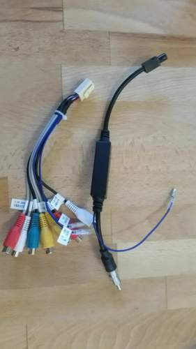

Demnach wäre der Fehler an diesem Adapter zu suchen (siehe Bild), das 6m Kabel habe ich probeweise schon mal mit dem Radio-Kabel durchgetauscht. Werde mir diesen noch mal neu bestellen.
ansonsten vielleicht mal probieren, das Navi hinten im Kofferraum direkt an das GPS-Kabel zu hängen...

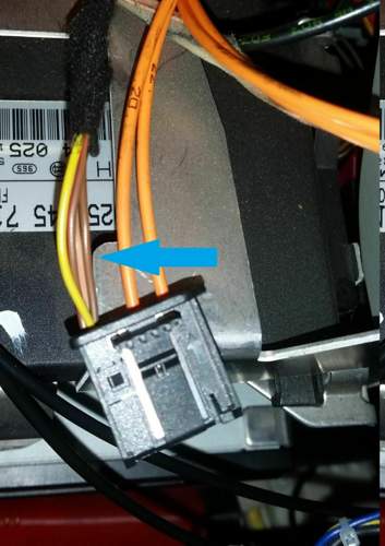

Mir ist aufgefallen, dass an dem Anschluss, der initial in die Endstufe des Mercedes mündet (an der ja auch Radio- und GPS-Anschluss sind) noch 2 Pins ins Leere gehen (Bild1 und Bild2, beim blauen Pfeil 4 Kabel, beim Roten lediglich 2 --> nicht belegt sind das gelbe und das hellbraune Kabel).
Ich weiß, ich habe schon mal in diese Richtung gefragt, aber kann es sein, dass da noch irgendetwas nicht aktiviert ist?
Hier noch mal die angekündigten Screenshots über den GPS-Status:
Bild3 zeigt den Status ohne irgendeinen Anschluss sowie mit Anschluss an die Mercedes-Antenne (unverändert)
Bild4 zeigt den Status mit der GPS-Mouse auf dem Amaturenbrett liegend.
Ich hoffe irgendwer kann mir hier Licht ins Dunkel bringen... bin am Ende mit meinem Latein. :/

... Du hast aber schon die GPS-Antenne am Navirechner benutzt? Weil Du gerade meinst, der Radio UND der GPS-Anschluss sind am AGW... Kann es sein, dass Du gerade versuchst eine der RadioAntennen fürs Diversity an dein Navi zu klemmen?
Kabel sind so korrekt. Du brauchst für den ChinaBomber nicht alle Adern bzw. kannst nicht mit allen etwas anfangen.
