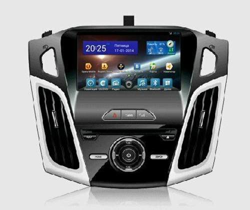

Ich habe vor mir zusätzlich ein Android Radio ein zu bauen wie dieses: http://www.icar-tech.de/.../index.php?...

Ich habe mir jetzt dieses Radio in Russland bestellt.
Plug und Play Steckverbindung. Kein Kabelsalat.
Wermutstropfen: Menüsprache ist leider nur in Englisch, Russisch oder Chinesisch.
Mit English kann ich leben.
Navi ist Deutsch.
Einfach mal G7117F01 googlen
Liegt gerade beim deutschen Zoll. Werde es wohl nächste Woche abholen können.
G7117f01
Flyaudio-g7117f01-b1-vv
Flyaudio-g7117f01-b2-vv
+2
Was kostet das Ding, hab im Netz nur was von 50.000 Rubel gefunden (ca. 700€). Find ich ja doch ein wenig teuer.
Na mal schauen wie dein Fazit ausschaut.

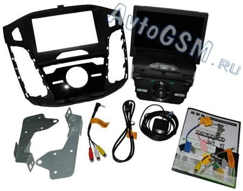

Ich habe es wegen der Plug&Play Anschlüsse des Kabelbaumes (nicht der Kabelsalat und extra CAN-BUS Decoder wie bei allen anderen China-Krachern), einschleifbarer Rückfahrkamera über extra Anschluss, UMTS/WiFi an Bord etc. gekauft.
Es sieht aus wie die Sony myFord Touch Einheit und hat einen 8'' Touchscreen.

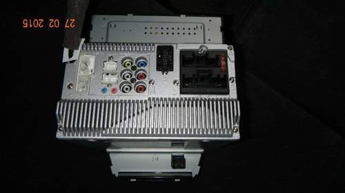

Ich habe mein neues AutoRadio "FlyAudio G7117F01" nun aus Russland bekommen.
Ich bin soweit zufrieden, auch wenn es noch den ein oder anderen Mangel gibt, den ich mit dem englisch schreibenden/sprechenden Support in Russland klären will/muss.
Vorteile (aus meiner Sicht):
- Stecker sind 100% kompatibel
- 16 GB interner Speicher
- auch Antennenstecker (GPS und Radio) passen
- Navi Software (Scout Navigation) kostenlos (für 1 Land)
- selbst komplett Europa ist ein Schnäppchen und Updates kostenlos
- Freisprechen (Handy) funktioniert einwandfrei
- Parksensoren hinten werden erkannt
- Lenkrad-Fernbedienung funktioniert (muss aber angelernt werden)
- Bluetooth funktioniert mit iPhone 6+
- WiFi integriert
- UMTS (bei vorhandener/eingesetzter SIM) funktioniert
- Gefahrstellen Info im Navi möglich/installiert (bei Navitel und Scout)
- Navi Sprachausgabe in Deutsch
- Soundqualität ist -für mein Gefühl- gleich, habe Premium Sound (9 Lautsprecher) verbaut
- meine selbstnachgerüstete Rückfahrkamera einschleif/anschließ-bar.
- Verstärker anschließbar
- DashCam (Video Out) anschließbar (Video In)
- USB anschließbar
- MicroSD Card (16 GB mitgeliefert)
Nachteile (muss noch geklärt werden)
- Steuerkreuz am Lenkrad (Bedienungstasten der Multimediaeinheit) funktionieren nicht. Sind aber auch nicht erforderlich weil Touchscreen
- die mitgelieferte Navisoftware (Navitel) startet ständig selbstständig und bringt dessen Screen andauernd in den Vordergrund. das nervt
- habe deshalb (vorerst) Navitel deinstalliert und Scout Navigation installiert
- die vorderen Parksensoren werden nicht erkannt
- der Einparkassi (habe ich noch nicht probiert)
- Sprachsteuerung habe ich noch nicht probiert/gefunden, brauche sie aber auch nicht
- Bedienoberfläche Englisch, kein Deutsch verfügbar (für mich reicht das)
Ich hatte zuvor Navi mit Sound&Connect in meinem Mk3 drinnen und wollte unbedingt einen Touchscreen haben.
Nun habe ich ihn und sieht aus wie die Sony Einheit der amerikanischen myFord Touch Version.
Umbau ging recht einfach. Nur die Antennenstecker (gesamt 5 Stück) von der alten Einheit abzubekommen ist eine Fummellei.
Und dann muss man noch wissen/testen, welche Antenne für was ist (außer GPS, ist blauer Stecker)

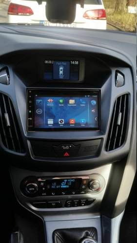

Ich habe mir jetzt jetzt auch neues Radio geholt auf Android 4.1 basis und es läuft klasse.
-Sound stimmt
-Verarbeitung Radio selbst top
-Funktionen alle vorhanden (Einparkassistent/Parksensoren usw.)
-Lenkradfernbedienung geht auch
- Und auch das steuern des kleinen Display bleibt erhalten
- 7" Radio bzw Navi Display
einzige was ich etwas doof finde ist die Verarbeitung der Blende so wie dass ich nicht meine Original Farbigen Lüftungsschlitze mehr habe.

@Skippe_NE schrieb am 8. März 2015 um 15:48:45 Uhr:
Was wird denn da weiterhin angezeigt? Z.B. man hat einen Radiosender laufen, was wird dabei auf dem original Display außer Datum und Uhrzeit angezeigt?
Gruß, flinki
und warnblinker, türschließer, freisprechen über original micro klappt auch? setze doch mal einen link von dem radio...
