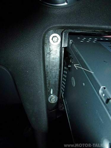

Heute hab ich die neuen Verriegelungsbleche bekommen. Bevor ich wieder den Dremel ausgepackt habe, versuchte ich den Einbau ohne die Modifizierung der Bohrungen. Dabei stellte ich fest, dass die Passungenauigkeit nicht von den Verriegelungsnasen herrührte, sondern das der Führungszapfen (Bild1) nicht korrekt eingeführt war. Jetzt passt es ganz genau. 😛 (Bild 2)
😁 das wird auch mein problem sein! 😉
also radio einfach mehr "anheben" beim einbau?
ja, einfach vorne nach unten kippen, damit es hinten etwas höher kommt. Man merkt sofort wenn die Position richtig ist.
Ohhh dann werd ich das heute nochmal versuchen!
