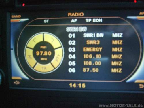

- Radio Empfang ist nicht besonders. Ich wohne in einer bergigen Gegend. In der Höhe, wo der Empfang gut ist, kann man sich über den Klang nicht beschweren. Aber sobald man in eine Senke fährt wirds nervig. Aussetzer und rauschen.
Also das Radio eigentlich nur für jemanden der auf dem flachen Land lebt, oder keinen besonderen Wert auf den Radioempfang legt.
Vielleicht probiere ichs auch mal noch mit einem anderen Antennenadapter.

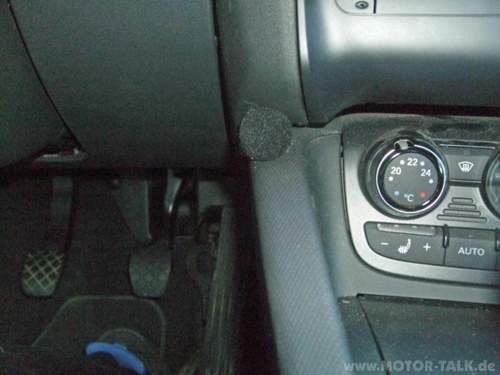

Das mikro will ich vielleicht heute noch verlegen. ich versuche es den holm hochzulegen ohne etwas zu demontieren (mit nem aufgebogenen kleiderbügel oder so).

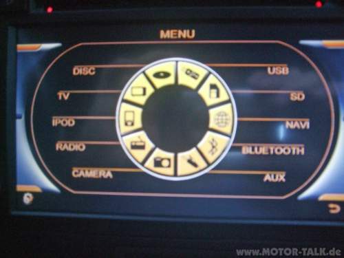

wegen Version: das Menue (s. Bilder) gibts wohl erst ab V5

...Micro: s. Bilder

1amenue
1bradio1
2mic
Mannnnnnn ist dein Karren dreckig !!!!! 😰😰😰
( siehe Bild drei )

das menü habe ich auch, aber meines wissens gab es das bei mehreren versionen?!
