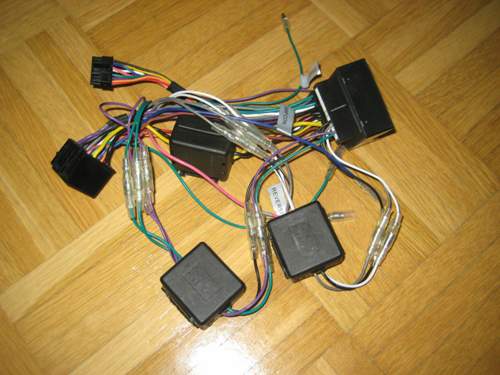

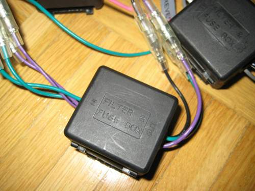

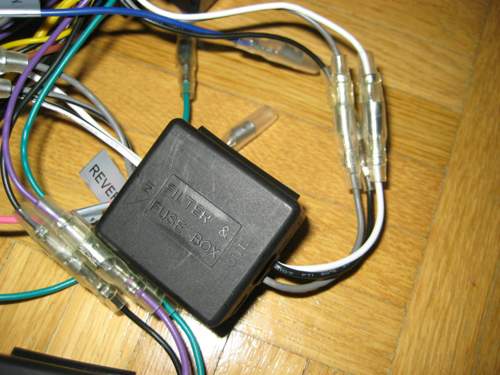

Ich habe heute das Dynavin bekommen und den Kabelsatz hier.
Habe auch das Aktivsystem verbaut, was also muss ich nun genau machen?
Img-1582
Img-1583
Img-1584
@Lummi1
schau mal bei http://dynavin.freeforums.org/ da stehen viel infos.
Hab ich schon durch.
Aber hab trotzdem in allen Modi ein grausiges Hintergrundrauschen.
Hey kauf dir diese verkabelung hier
http://www.cardvdkit.com/index.php?...
hat bei meinem TT geholfen. Rauschen weg und perfekter Klang mit Bose System.
das Kabelset war bei mir bereits dabei mit den integrierten Filtern.
Trotzdem das Rauschen.
Gerät geht morgen wieder zurück an den Shop.
Also den Kabelbaum den du fotografiert hast ist nicht der überarbeitet von der Seite.
