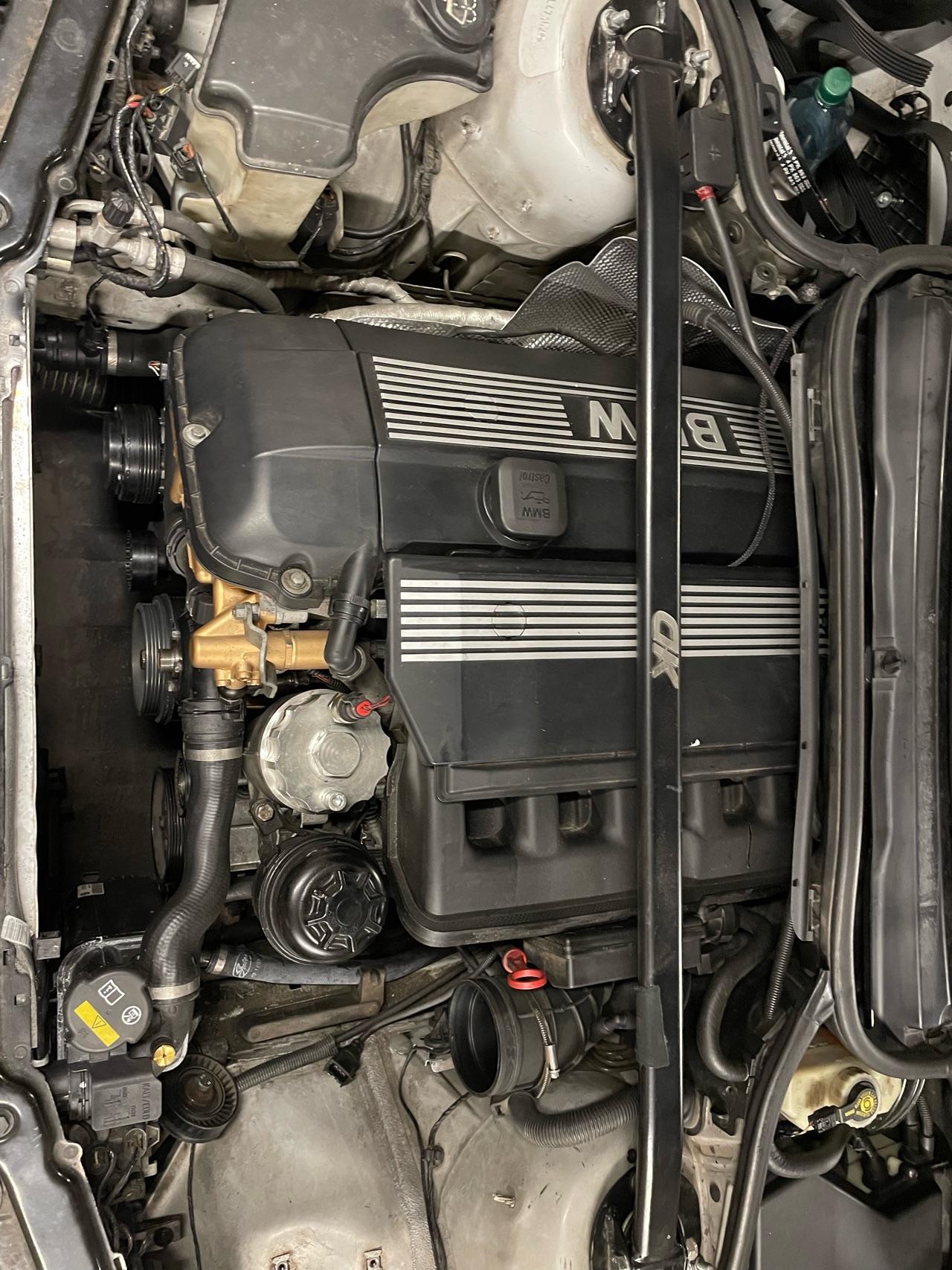

Mit dem touring ist es so dass es Wasser über den Deckel gedrückt hat, position keine Ahnung aber es ist eine viertel Umdrehung weiter zu als dass die Schrift parallel ist.
Im Bild bei der Limo ist der Deckel auch nur so zu.
Bei beiden Autos ist der Kühlkreislauf komplett neu
Woah, crazy shit... so was hab ich noch nicht gesehen?!
