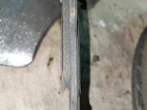

Wie war denn deine damalige Nutzung?
Das sieht für mich ein wenig danach aus, dass du nach den ersten Fahrten den Wagen ein paar Tage draußen bei Nässe stehen gelassen hast, wodurch sich an der Außenflanke etwas mehr Rost gebildet hat.
Der ist dann leider teilweise so rau, dass er den Belag abfeilt, noch bevor mal bremst. Dadurch ist der Belag dann genau an dieser Stelle eben dünner, und liegt nicht mehr an. Und so schaukelt sich das dann eben hoch, bis es dann so aussieht, wie bei dir.
Ich hatte bei alles Autos, die ich regelmäßig bewegt habe, noch nie so ein Problem!
Einmal bei nem Passat an der Hinterachse, nachdem der zwei Wochen ungenutzt in einer eher feuchten und salzigen Umgebung stand.
Meine Autos stehen immer unterm Carport. Außer auf der Arbeit natürlich. Trotzdem müssen die Bremsscheiben auch mal Nässe vertragen können bin ich der Meinung. So ein Bremsscheibenbild hatte ich noch bei keinen meiner Fahrzeuge in den letzten 25 Jahren.
Der Vectra wurde natürlich auch regelmäßig bewegt, und nein ich schleiche nicht sondern fahre zügig. Dementsprechend wird natürlich auch gebremst.

Die alten Scheiben waren bei 26,4mm
Naja die gelochten werden auch nicht anders bremsen
@fluchti24 schrieb am 16. April 2020 um 00:10:24 Uhr:
Beinahe Neuzustand...
Meine ich ernst.
Die Wirtschaft muss wieder angekurbelt werden!
Die hätten locker noch einen Satz Beläge ausgehalten.
Man beachte:
"MIN TH = Minimum Thickness ( Mindestdicke)
Der Wert ist so bemessen, das nach Erreichen dieser Dicke, bei normaler Fahrweise und unter Betrachtung der vorausgegangenen Wechselintervalle der Bremsbeläge, noch ein Satz Bremsbeläge verbaut werden könnte."
Und wie ist das hinten bei den massiven Bremsscheiben?
@Varapilot schrieb am 16. April 2020 um 14:16:01 Uhr:
Was sollte da anders sein? Mindestdicke ist Mindestdicke.
Das Maß ist ja nur dafür da, daß der Monteur weiß: ich kann noch einmal die Klötze tauschen oder ich muss die Scheiben mit wechseln.
Es heißt NICHT, daß die Scheiben bei Maß X ausgetauscht werden muss. Das ist das Maß, bei dem noch problemlos ein Satz Klötze montiert werden kann.
