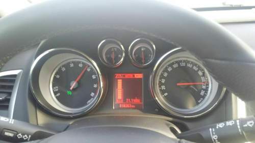

Verbrauch bei Vollgas GTC 1.6 T 170 PS !! 🙂
Img-20160521-wa0000
Ist aber bei allen kleinen aufgeblasenen so, bei meinem 1.4 O3 pendelt es sich bei Vollgas bei 17,7L ein.
@Goldbaer81 schrieb am 18. Juni 2016 um 15:08:43 Uhr:
220 ??
Mein H-Kombi rannte ja schon 240 nach Tacho.
Allerdings standen dann auch 25 l auf dem BC. 😰
