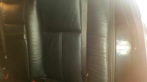

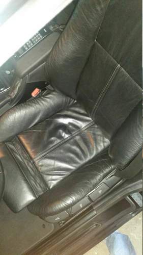

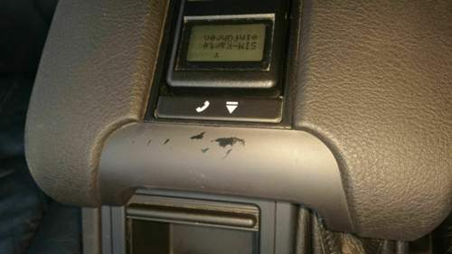

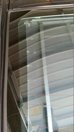

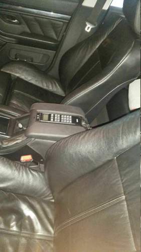

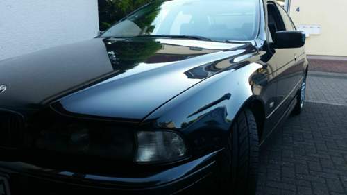

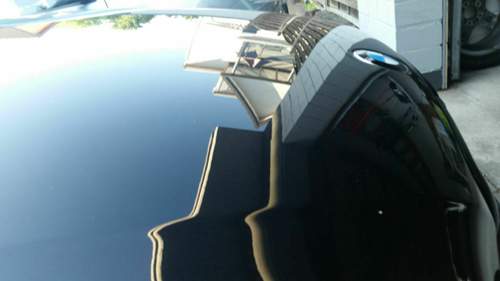

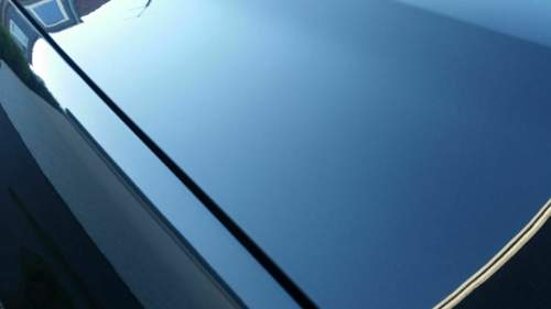

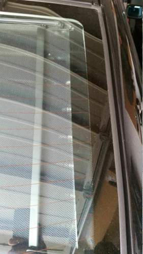

Reicht das oder wie soll ich die Bilder machen?
+9
Auf den Bildern wird der Lackzustand natürlich durch das Wachs verzehrt aber auf Bild 6 und 10 kann ich einiges erkennen. Die Bilder sind für die Nachwelt (neue User) zum nachlesen und lernen zwar schlecht, aber um dir zu Helfen reichen sie mir aus.
Mit der angesprochenen Knete + Gleitmittel kannst du die Geschichten wie Baumharz, Teer und Co. entfernen. Da dein Lack jetzt ja bereits Swirls drauf hat, ist eh eine Politur angesagt (durch das Kneten kommen noch ein paar dazu).
Aber ich glaube wir müssen bei dir mehr Infos geben als nur Produkte nennen. Erfahrung scheint mir da nicht vorhanden - ist ja auch nicht schlimm.
Als erstes solltest du dann mal die FAQ durcharbeiten und den Fahrzeugpflege-Blog die Links stehen in meiner Signatur. Meinen Blog darfst du natürlich auch lesen 🙂
Danach werden bestimmt immer noch ein paar Fragen übrig sein, die du dann gerne hier stellen kannst. Wenn irgendwas unklar ist einfach Fragen. In dem Blog stehen schon Einkaufsvorschläge, die wir hier auch gerne für deine Zwecke gemeinsam anpassen können.

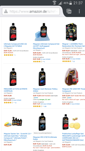

Welche Politor von Ultimate Compound nehmen ich am besten? Wie oft wiederhole ich das? Alle 3 Monate?

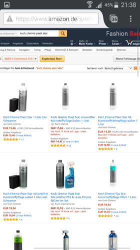

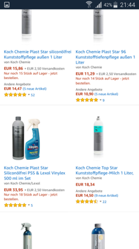

Was nehme ich für die Shadowline Leisten, die Stossfängerleisten und die Fensterleisten/-dichtungen? Alles mit dem Koch Chemie Plast Star? Das normale oder Milch?
Der Reihenfolge ist richtig.
Es gibt nur ein Ultimate Compound
So etwa alle 4 Monate Wachs nachlegen - polieren dafür braucht man nicht.
Die ganzen Teile außen kannst du mit Plast Star behandeln. Was meinst du mit Milch?

Plast Star gibt es auch als Milch.
Beim Compound gibt es verschiedene Ausführungen
Ich sehe hier keine Milch beim Plast Star - http://www.koch-chemie.de/.../
Und beim UC sind doch nur die Sets anders, mit Schwamm usw, aber das Produkt ist doch das gleiche?!
Rechts unten
Ja, wer lesen kann ist klar im Vorteil.😎
Top Star gegen Past Star.
Bis dann
Deine Milch ist das Top Star für den Innenraum.
Und mit UC ist nur das Ultimate Compound gemeint. Nicht das Polish!
Bei den vielen Infos und der Hitze kann das ja passieren. ja 1x polieren sollte reichen. Die nächste Politur erfolg dann wenn nötig im nächsten Jahr. Zwischendurch einen Detailer auf das Wachs zu packen um die Standzeit zu verlängern kann natürlich nicht schaden
