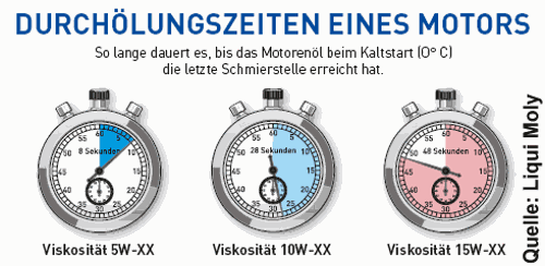

@schelle1 schrieb am 9. Dezember 2018 um 04:33:50 Uhr:
Physikalisch gesehen schmiert ein dickeres Öl besser, als ein dünneres, also liegt meine Entscheidung bei 10W-60.
Der größte Verschleiß tritt beim Kaltstart und in der Warmlaufphase auf. Dabei ist ein dickeres Öl - rein physikalisch gesehen - gegenüber einem dünneren Öl klar im Nachteil. Die Durchölung des Motors dauert mit einem dickeren Öl wesentlich länger. Falls Du mir nicht glaubst, so gibt es unten dazu Angaben von Liqui Moly, 20 Sekunden Unterschied zwischen 10W und 5W. (Aber die Werte von LM sind natürlich gelogen. Glauben darf man nur der Statistik, die man selbst gefälscht hat.) Außerdem wüsste ich immer noch gerne, für welche Motoren ein 10W-60 nicht nur zulässig, sondern wegen seiner überlegenen Eigenschaften auch zwingend vorschrieben ist.
MfG, Tazio1935
Durchoelungszeiten 5W 10W 15W
