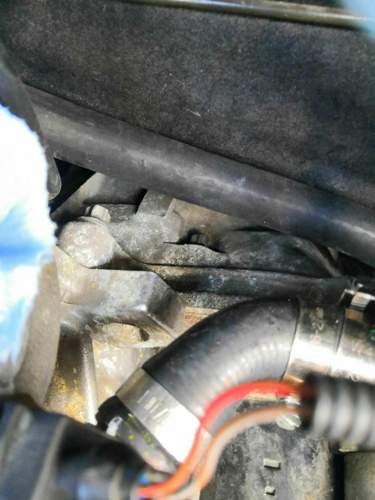

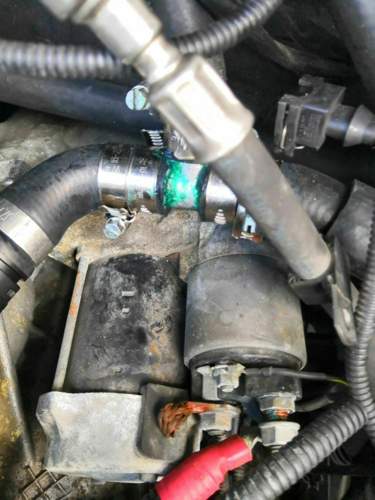

mein Anlasser dreht nicht mehr, Batterie ist i.O.. Die Brücke habe ich runter und habe mir das ganze angesehen...ein Alptraum....
Wieso verschraubt man das Ding von hinten???
Wer kann mir mitteilen wie man das Ding abbekommt? Ich sehe zwei Torx, ein besch... erreichbar wie die andere und quasi kein Platz...
Bitte um Beratung..
VG Stephan
Lage
Verschraubung

viele viele verlängerungen für ne ratsche nehmen und von unten machen. asb hätteste drauf lassen können. wir haben lediglich oben den lufi kasten und unten den hinteren getriebeträger abgeschraubt, damit das getriebe samt motor etwas nach unten kippt.
einer fädelt von oben die ganze sache an, unten schraubt einer. sind ja nur 2 schrauben. ist beim 4zylinder bedeutend schwieriger 😉
viel erfolg
edit: wir haben unten noch die versteifungsplatte weggeschraubt. da hat man dann "genug" platz, um den anlassen nach unten hin vorbei am getriebe rauszunehmen
Einer alleine kann das auch. Ist der Motor kalt, ca. 60-70 min für einen geübten. Vllt 120 für einen Ungeübten.
Wichtig ist, dass der Getriebehalter gelöst wird für ein wenig Spiel, was man braucht. Ansonsten kann alles andere montiert bleiben.
Die linke Hand muss man dann am Getriebe vorbei nach oben drücken, um die Schrauben des Starters abzufühlen und die Stecknuss auf zwei langen 1/2" Verlängerungen draufzuführen. Die andere Hand führt die Verlängerungen. Sitzt der Kram, Ratsche drauf und durchdrehen! Zwei Mal.

Ist der Anlasser wirklich kaputt? Nicht dass nur die Batterie leer ist oder du ein Massekabel nicht wieder fest geschraubt hast.
Ich hatte keine Kabel gelöst. Nur Plus natürlich aber hinterher auch wieder an den Anschluss geschraubt. Masse zieht der doch über den Block...Ich weiß gerade gar nicht wo das Masseband liegt...demontiert habe ich jedenfalls keines. Die Batterie war frisch geladen und ziemlich neu...
