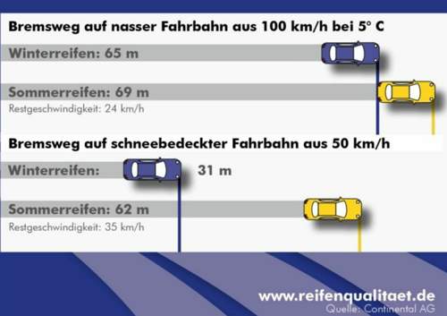

Ich stelle die Behauptung auf, dass man im Winter in vielen Gebieten Deutschlands zu 90% mit Sommerreifen sicherer unterwegs ist als mit Winterreifen.
Da wird einem Sicherheit vorgegauckelt, die oft nicht da ist.
In welchen Gebieten Deutschlands? Mallorca?
Diese Behauptung ist schlicht falsch. Das Gripniveau von Sommerreifen nimmt gerade bei Nässe und Temperaturen unter 5Grad stark ab.
