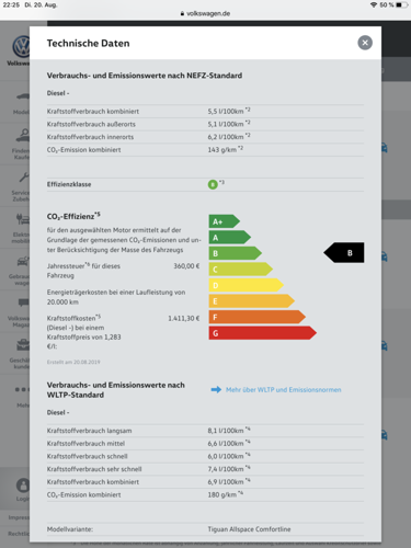

hat jemand von euch auch abweichende CO² Angaben zwischen Fahrzeugschein und Hersteller?
Bei uns beträgt der Unterschied +38g/km, oder anders ausgedrückt +25% !!!
Gibt es dazu vielleicht sogar schon ein anderes Forum?
Vielen Dank!
Ich gehe mal davon aus, dass du NEFZ Werte mit Wltp Werte vergleichst und deshalb so ein Unterschied hast.
Beim X1 1.8d war der Unterschied 113g NEFZ zu 136g WLTP
@M.R89
Bestellt haben wir im Januar 19 einen 190 PS TDI. Laut VW soll er einen CO2 Ausstoß von 153g/km haben, habe es eben nochmal bei VW WE nachgesehen. Zugelassen wurde er Anfang August, heute kam der Steuerbescheid, darin steht 191g/km. Und im Fahrzeugschein auch.
Liegen 25% mehr noch im Toleranzbereich???

In We stehen NEFZ Werte und im Steuerbescheid WLTP.
Das hat nichts mit Toleranz zu tun.
@AMI70 Es gibt den 190 PS tdi nicht im Konfigurator zur Zeit, deswegen zeig ich dir den 150 PS tdi. Auf dem Foto siehst du einmal die NEFZ Werte oben und die WLTP werte unten. Dort liegt die Differenz bei 37 g/km2

Als wir das Auto bestellt haben und auch bis heute, war immer nur die Rede von 153g/km, nie von 191g/km, welches Prüfverfahren auch immer! Und wenn ich das im Internet in den Rechner für die KFZ Steuer eingegeben habe, kamen rund 80.-€ weniger raus. Abgesehen davon wird sich das auch im Wiederverkauf nachteilig auswirken...
Man hat wirklich immer nur Ärger! Dafür haben wir kein neues Auto gekauft, da hätte ich das alte auch behalten können. Wir sind noch mit bei der Sammelklage dabei, und diese neuen Erkenntnisse stimmen mich diesbezüglich nicht gerade versöhnlich 🙁 🙁 🙁
Die Möglichkeit der Sammelklage hast du gefunden; aber dass sich die Besteuerungsgrundlage der PKW geändert hat, ist dir entgangen?
Bei allem Respekt, was ist denn jetzt daran Beschiss.
Im Konfigurator wird bei der Motorenauswahl die Steuer klar angezeigt.
Wer lesen kann ist im Vorteil. Da ist doch absolut nichts von Beschiss, auch nicht ansatzweise.
Zumal inzwischen doch wohl bekannt sein dürfte das nach WLPT berechnet wird.
