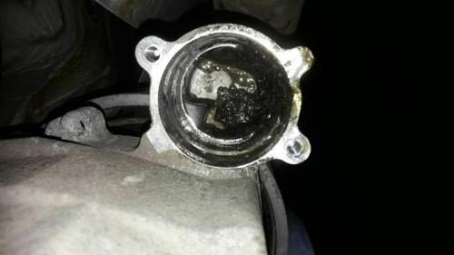

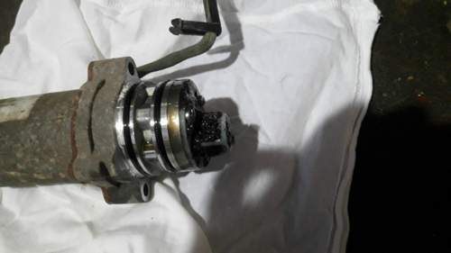

Danke kautsky2 für die Info, durch das A 3 Forum habe ich mich durchgekämpft. Gestern habe ich dann bei meinem X-Perience das Haldexöl abgelassen und die Vorladepumpe demontiert. Auch hier war das Pumpenansaugsieb völlig zugesetzt. Es handelte sich um einen dunkelgrauen "Gelee". Nachdem ich die Ablagerungen mit Bremsenreiniger entfernen konnte, wurde die Pumpe kurz an 12 V angeschlossen und einem Funktionstest unterzogen. Die Pumpe drehte problemlos. Danach wurde die Vorladepumpe wieder montiert und frisches Haldexöl aufgefüllt. Nach einer kurzen Probefahrt wurde der Ölstand noch einmal kontrolliert und etwas Öl nachgefüllt. Gesamte Füllmenge ca. 690 ml.

Ist das noch eine Haldexkupplung mit Filter oder schon eine neuere Generation ohne Filter ?
Es ist die Version ohne Filter, leider.

Habe die alte Vorladepumpe ausgebaut, die Haldexkupplung mit frischem Öl gespült und mit Druckluft ausgeblasen. Es kamen immer noch leichte Verunreinigungen aus dem System. Anschließend habe ich die neue Vorladepumpe eingebaut und wieder frisches Haldexöl aufgefüllt, nach einer kurzen Probefahrt wurde der Ölstand noch einmal kontrolliert, diesmal brauchte nichts mehr nachgefüllt werden.
Danach folgte ein Funktionstest auf einer feuchten Wiese, es drehten wieder nur die Vorderräder durch und es war ein starkes "Jaulen" von der Hinterachse zu vernehmen.
Habe daraufhin einen weiteren Termin bei dem netten VCDS User bekommen. Der mechanische Fehler der Vorladepumpe war nicht mehr vorhanden und die Pumpe konnte direkt angesteuert werden. Die neue Pumpe führte dann einen automatischen "Selbsttest" durch und startete mehrmals kurz.
