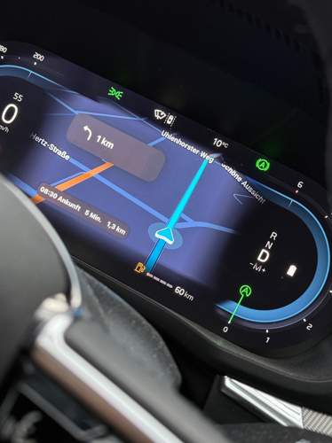

Mit dem letzten ios Update für Waze wird jetzt auch das 2. Display über Carplay genutzt.
.jpg
