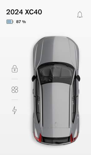

Im Center Display (XC40 PE TMER Ultimate) sowie in der App wird der Wagen nicht mit seiner Wagenfarbe, wie das vorher beim T5 Twin PHEV war, angezeigt, sondern in Silber.
Ich habe dann den Volvo Support angerufen und mal nachgefragt:
Und ja, eigentlich kommt die Farbinfo aus der Config im Steuergerät und das meldet dann auch die Farbe an die App! ??
Also hat mir der freundliche Support Mitarbeiter geraten einen Reset der Steuergeräte durchzuführen und dann am Montag nochmals zu prüfen, ob die korrekte Konfiguration gezogen wurde.
Das Procedere ist nicht im Handbuch beschrieben, daher schildere ich das mal:
Den DEFROSTER-Knopf (2. von links - Frontscheibensymbol) ca. 20 Sek. gedrückt halten, bis die Notruf Lampe anfängt rot zu blinken, dann loslassen.
Der Support sagt, dass jetzt ein Steuergerät nach dem anderen neu gestartet wird. Wenn die SOS-Lampe wieder durchgängig weiß leuchtet ist der Vorgang abgeschlossen.
Mal sehen, bisher ist die Farbe immer noch Silber.

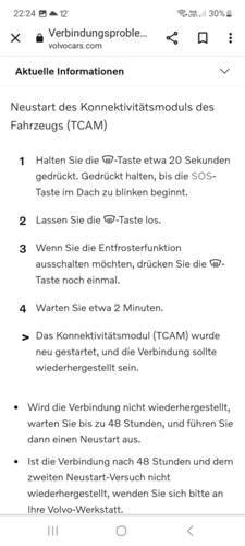

Die Vorgehensweise ist auf der Volvo Seite zu finden
Screenshot-20230806-222429-chrome
@P8_AWD:
Danke für den Hinweis. Ich wäre jetzt davon ausgegangen, dass dieses Verfahren im Online Handbuch beschrieben wird.
Na toll - so entwertet sich das Online-Handbuch mit der Zeit selber.
Das "findet" man auch im Online Handbuch... wird z. B. im Kapitel "Probleme mit der Internetverbindung" auch so beschrieben.
Oder auch das Thema Verbindungsprobleme was von P8_AWD schon als Bild eingefügt wurde:
https://www.volvocars.com/.../8705c9b3bb9754ccc0a801517358bc5a?...

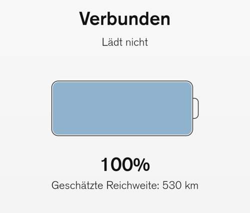

Seit vorhin ist in der App das Symbol für den Ladezustand und die Reichweite weg. Es wird in der Grafik auch nicht angezeigt, dass mein XC40 MY24 lädt. An die Darstellung eines XC60 habe ich mich ja schon gewöhnen müssen. Beim MY23 wird das übrigens korrekt angezeigt.
Vorgestern wieder mal ein Tag ohne Fahrtenbuch Einträge.
Immer funktioniert irgendwas nicht oder nicht mehr.
Mir fehlen so langsam die Worte ....
An die kargen Möglichkeiten der App kann ich mich nicht gewöhnen. Nicht mal den Ladevorgang kann man darüber steuern/abbrechen.
Ein Freund von mir hat einen BMW i4. Da schäme ich mich, die Volvo-App zu zeigen/erwähnen.
Die von BMW ist in jeder Hinsicht um ein Vielfaches besser.
Volvo AAOS - fehlerhafte App
@Gustaf_Larson schrieb am 21. August 2023 um 15:25:56 Uhr:
Kann ich bestätigen, ist bei mir genauso. Scheint dann wohl am Volvo-Server zu liegen.
Bei mir ebenfalls der Fall.
Lustig ist auch das mit der Standort als bei mir Zuhause angezeigt wird, heute morgen aber richtig erkannt wurde das ich 32 Kilometer zur Arbeit gefahren bin (Fahrtenbuch) ....
Dafür muss sich dein Freund schämen, sein Auto zu zeigen 😁 Sorry, konnte ich mir gerade nicht verkneifen.
zum verschwundenen Symbol habe ich keine Info vom Support erhalten: Ticket ist eröffnet Fallnummer 02904554
Symbol ist wieder da…
Bei mir auch und ich kann die Reichweite wieder abrufen.

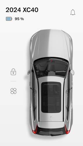

Volvo hat einem neuen Farbton ins Programm aufgenommen.
Mein MY24 hat eigentlich den gleichen Farbton, wie mein ehemaliges MY23.
Farbton XC40 MY24
Farbton XC40 MY23
