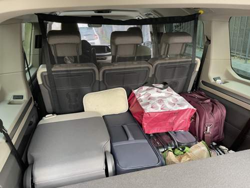

Der Trennetz wird:
- oben in 2 Verankerungspunkten an der B-Säule (hinter 1. Sitzreihe) oder an der C-Säule (hinter 2. Sitzreihe) eingesteckt (siehe beigefügtes Bild, Punkt gut emanating oben rechts an der gelben Gummiabdeckung)
- unten in 2 Ösen angehängt und dann gespannt. Die Ösen können einfach in die Sitzschienen eingesteckt und verschoben werten. Bei mir waren 2 mitgeliefert. Ich glaube, dass man immer 2 Stück mitbekommt (auch ohne Trennnetz). Das habe ich damals vor der Bestellung irgendwo gelesen.
VW T7 Multivan Trennetz

Zur Info: Das gelbe Gummi Stück ist nicht stabil, muss aber auch nicht sein. Es wird nur in das Loch eingesteckt, damit die Stahlstange von Trennetz nicht nach hinten aus dem Befestigungspunkt heraus rutschen kann. Der Trennnetz dient nur dazu, die Ladung bei Vollbremsung nach vorne zu sichern. Nach vorne kam das Netz nicht aus dem Befestigungspunkten herausrasten. Nach hinten schon (und zwar zum Ausbau)

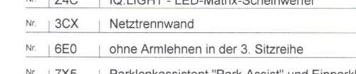

Hat jemand von euch ein Trennnetz im Zubehör (original oder Nachbau) gefunden ?
Irgendwo habe ich die Teilenummer vom Trennnetz gesehen, finde sie aber nicht mehr wieder
Trennnetz habe ich direkt mit dem Auto mitbestellt.
Auf dem Kaufvertrag steht dazu
Nr. 3CX (Code von VW)
Siehe Foto im Anhang
Trennnetz kannst du ziemlich sicher bei deinem Autohändler nachbestellen.
Vielleicht gibt es irgendwo billigere Angebote. Hast du schon mal gegoogelt?
